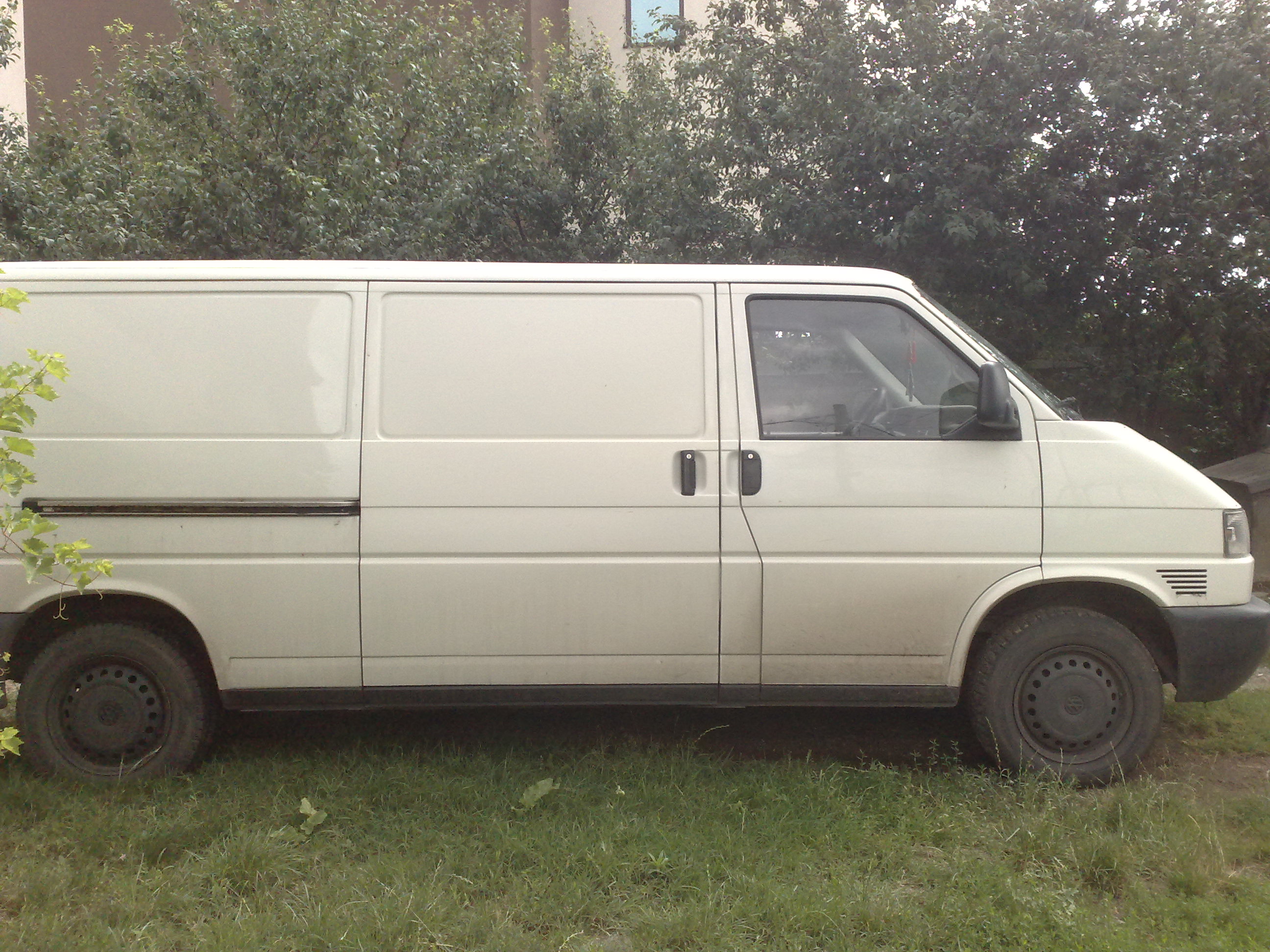

Eu la T4 i-am vopsit pragul,o dunga de vrea 10 cm pe toata lungimea masinii,negru pe alb se vede ok,tot din cauza ruginii,cred ca nu aveau tehnologie de vopsire pe atunci,a mea tot 2001 e.M-a costat 0 lei ca aveam niste vopsea de gard pe acasa :))
Salut! Peste cateva zile o sa intre si T4 la vopsit pragurile!Posteaza catvea poze aici cu dubita ta sa vad cum arata dungile acelea negre pe ea.Ma bate gandul mai demult sa fac si eu lucrul asta dar caut sa vad cum arata pe alta masina sa nu ii stric vopseaua originala.
Ms!
Dunga aia ar trebui data intai cu insonorizant si dupa sa o vopsesti. Amortizeaza mai bine pietricelele si parca arata mai bine in relief.
hai ca o sa fac azi niste poze dar e cam murdara,nu ai ce sa strici,pun pariu ca e deja stricat de rugina

Saptamana trecuta am dus si eu dubitza la o mica cosmetizare. Din ce am observat micile probleme legate de rugina sunt comune.. pragurile,( zona apropiata rotilor,unde se arunca pietre) usa laterala jos langa prag, pe stalpul din spatele usii laterale, si pe stalp la fixarea shina mediane cu surub, si u in ultimul rand in zona capacului de motorina.
Ce am avut eu si nu am vazut la prea multe t4 a fost rugina sub chederul parbrizului..si un parbriz crepat din cauza ca a ramas apa sub cheder si a inghetzat.
Eu am rezolvat totul mai putin zona ruginita din jurul shinei care tine usa. Partea proasta cu aceasta e ca trebuie dat interiorul din spate jos, cat si bancheta. Si eu am usi laterale pe ambele parti :(
Dupa ce o curatz pe a mea o sa ii trag ceva poze cu rezultatul retusarilor.
