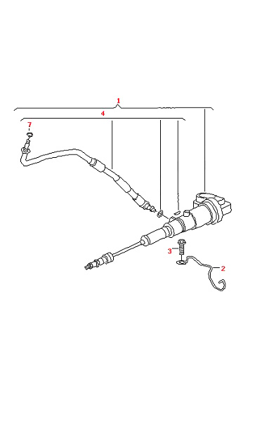

Am gasit codul piesei: Nehmerzylinder 6N0142063B, aceasta fiind si denumirea in germana. Pretul este, dupa cum ma asteptam, mare.

Am gasit undeva piesa 6N0142063A. Se pare ca ar fi cilindrul receptor pentru fratele Audi A2 3L.
Voi ce stiti, se potriveste?
