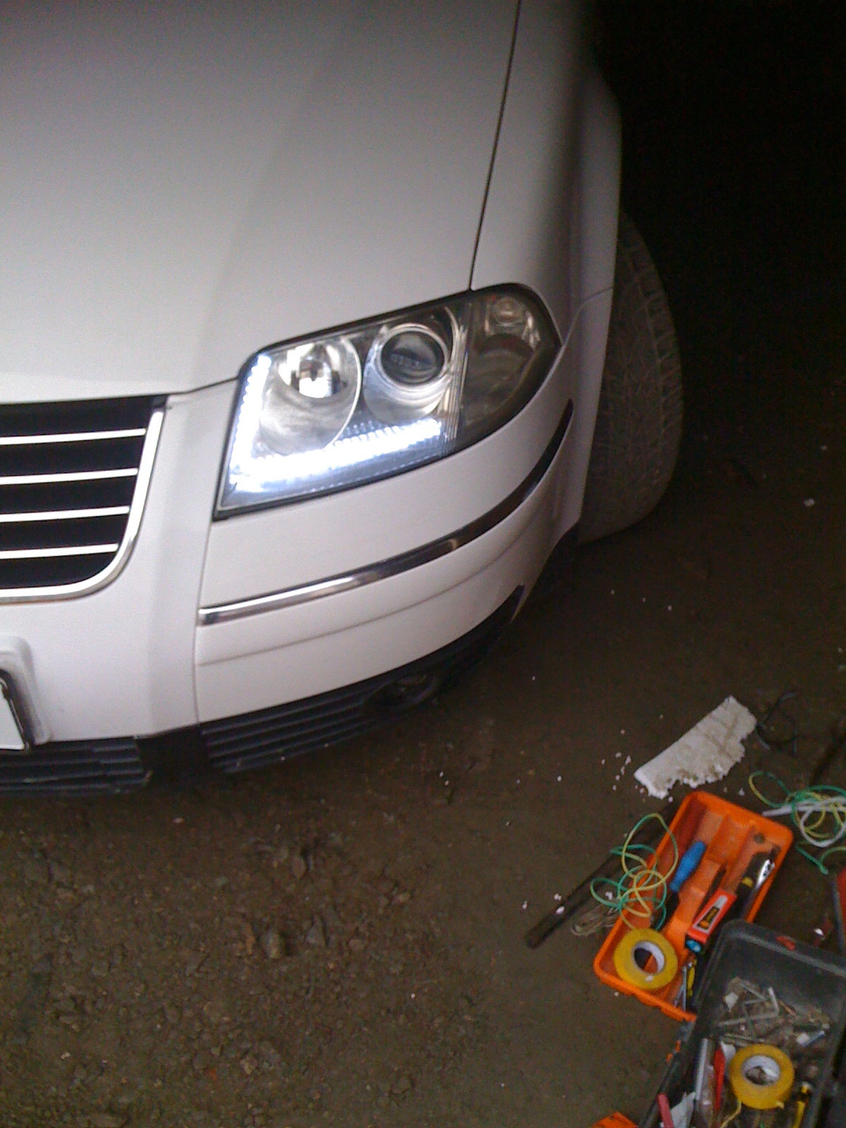

in alta ordine de idei, ce vad in far, jos? ai pus tu o banda de leduri?! :icon_confused:
Nu ma complic cu asociatia de locatari. Prea mult timp pierdut si nervi. Nici nu stiu daca exista asa ceva la noi. In far am pus banda cu leduri dar demult, au vreo 2 ani dar s-au ars repede. Pe cate 3 leduri s-au ars. Adica 3 leduri merg, 3 nu...si tot asa.... le-am anulat. Erau legate la pozitie. Uite o poza cum arata cu ledurile.

Simpatica rau masina...imi place interiorul mult. Oricum, eu as da ledurile jos din far...

Nu mai desfac farurile doar ca sa scot benzile cu leduri. E cam mult de lucru si trebuie lipite etans ca sa nu se abureasca farurile. Le las asa...nu se observa prea tare.

salut, misto masina, spune-mi si mie te rog cum ai desfacut farurile, vreau si eu sa umblu oleaca in ele, le-ai bagat la cuptor?
Da. In cuptorul incalzit, aproximativ 2 minute. Si apoi cu o surubelnita micuta am inceput sa desprind carcasa de geam. E lipita cu un fel de silicon cauciucat.
Dar sa ai grija cat le incalzesti sa nu topeasca geamul sa sa-l ingalbeneasca.
