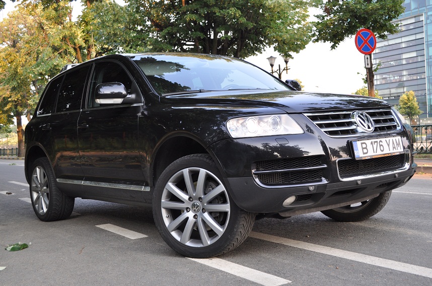

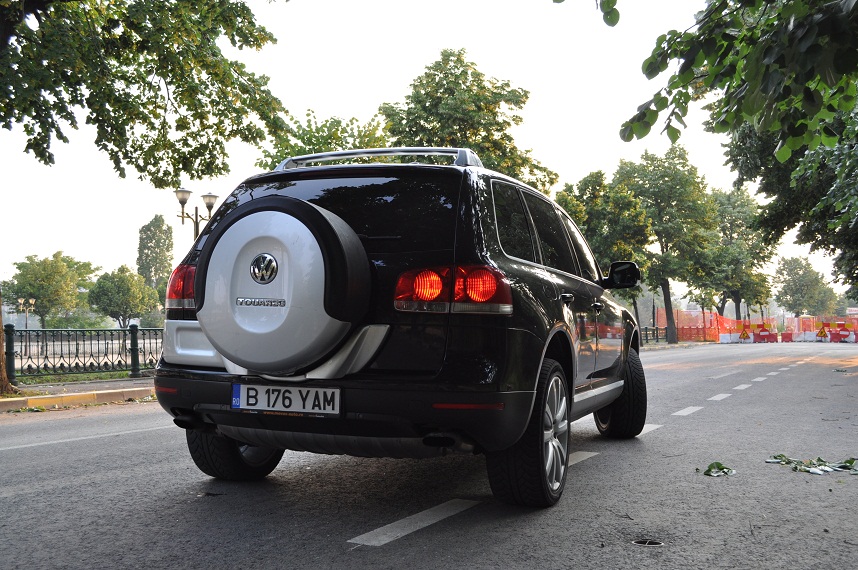

De curand in familie a intrat o "noua" masina.
VW Touareg V10 TDI, fabricatie 2005, 93.000km
Motor 5.0l, 313CP 750Nm

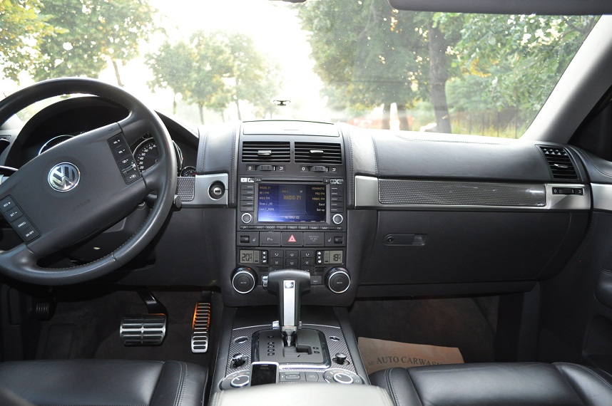

Dotari (ce am reusit sa descopar pana acum) si altele :

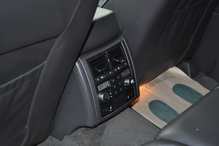

1. AC pe 4 zone
2. MFD2 (magazie 6CD in portbagaj)
3. full piele
4. trapa cu celule fotovoltaice
5. 2 acumulatori
6. privacy glass
7. roata rezerva de dimensiuni normale (275/40/20)
8. incalzire stationara (nu am telecomanda), volan incalzit
Cum mai descopar...mai adaug...

OAU ! Frumoasa masina si motor pe cinste ! Cu cuplul ala cred ca rupi bucati din asfalt la o plecare mai in forta ! :)
Sa o stapanesti sanatos si sa te bucuri de ea 999.000 de km ! Am avut si eu jumatate din masina ta pentru vreo 2 saptamani (un Touareg R5 :) ) si mi s-a parut foarte puturos (ma chinuiam sa ma bag mai in forta prin oras), consuma mult (un plin pe saptamana, cam 60 km/zi in oras faceam) si avea roata de rezerva tot in spate, foarte aiurea pozitionata dupa parerea mea. De curiozitate ce consumuri scoti cu bestia ?

Webasto il activezi apasand pe butonul REST de la climatronic dupa ce scoti cheia din contact.Citeste-i cartea,o sa aflii multe functii interesante ale masinii. :icon_thumright:

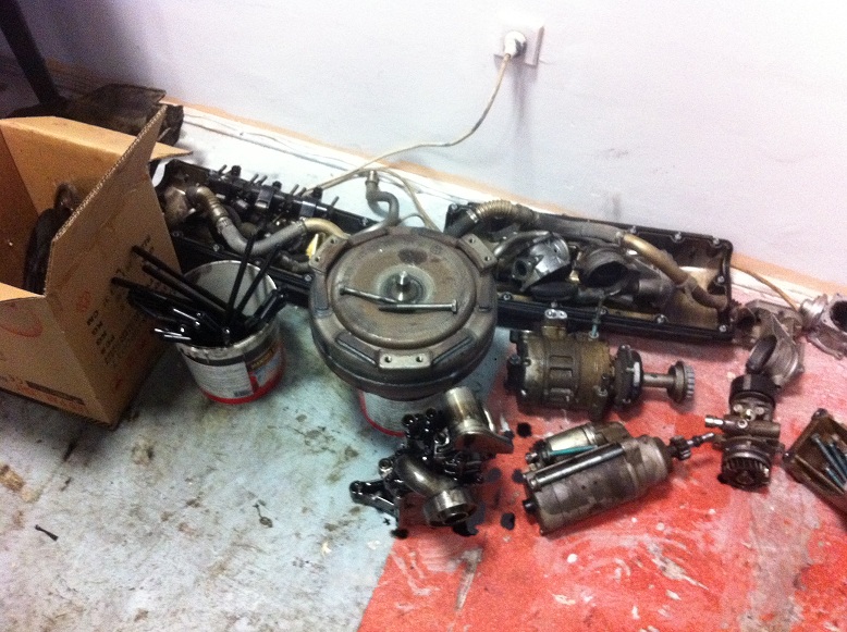

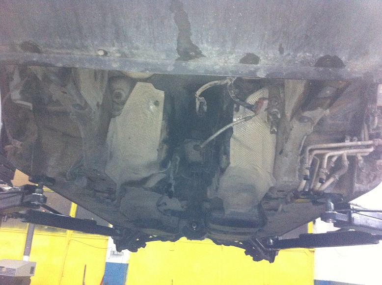

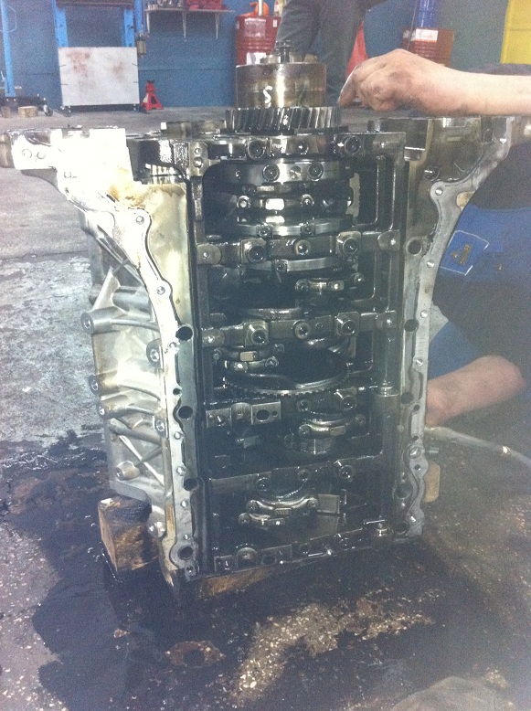

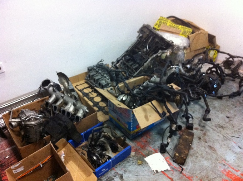

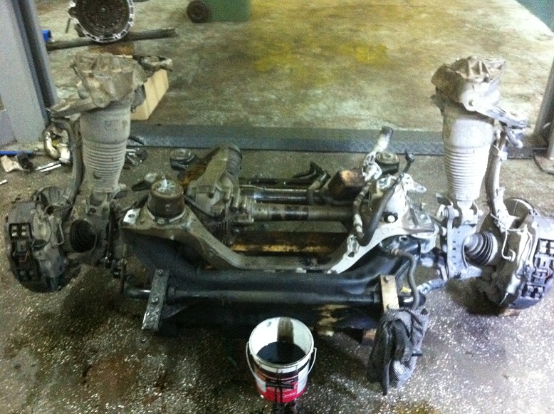

cam asa arata un motor v10 desfacut si dat jos de pe masina... renovare totala...

da, e ceva de munca..... dar, ce ti-a venit pe el, de l-ai facut bucati ?
aaa deci a ta era masina!
am vazut-o in curtea service-ului cand inca mai avea bucati din motor pe ea :P
baietii lucreaza bine,sper si factura sa fie ok.
care a fost motivul de ai ales sa faci "operatia asta pe inima"?
nu pot spune ca a fost un motiv anume ...
incepuse sa manance ceva ulei (sau asa mi se parea mie)... as vrea sa ii pun un soft de la mcchip-dkr si am preferat sa am un motor nou...
se vor schimba :
- axele cu came
- tachetii
- supapele
- vibrochenul (parca asa ii zice)
- cuzinetii
- pompa apa
- discuri si placute de frana
- tavite faruri
altele :
- curatare turbine, revizie cutie, ulei motul, filtre k&n
- vopsire etriere (negru)
si multe altele ....
in primavara trecem la estetica
