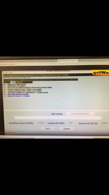

Salut! Am și eu o problema cu închiderea centralizată.. mai exact cu capacul de la rezervor, am observat ca nu se mai Închide odată cu ușile, am schimbat actuatorul dar aceeași problema nu se Închide...trebuie făcute setări suplimentare in VCDS?
Nu. Înseamnă că ai o problema, trebuie sa verifici cablajul, etc
Florin am verificat cablajul are tensiune pe el când acționez butonul de lock/unlok de la telecomanda când am scanat prima data cu VCDS mi a data eroarea de mai jos... apoi am schimbat actuatorul am verificat cablajul și am bifat in byte7-bit 5 ca era debifați da nici o schimbare.. este posibil ca noul actuatot sa nu fie recunoscut, trebuie făcute setări suplimentare? MsFD37438D-B57D-4254-B18E-C27B821081BF.thumb.png.4058a9bd3d6c8c3406c12ae3c25cb928.png
nu, nu ai ce setari sa faci

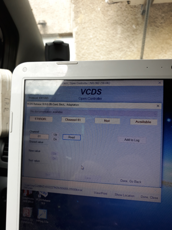

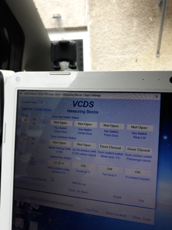

Salutare tuturor. Am incercat sa imi activez inchiderea automata a usilor dupa depasirea vitezei de 15 km/h. Am reusit sa citesc doar modulul 9 , modulele 35 si 46 nu le gaseste. In modulul 9 la adaptation nu imi apare nimic cand citesc canalele disponibile, in schimb daca doresc sa vad ce valori masurate apar pe canalele respective pot sa le vad ( am atasat poze).
Va rog daca poate cineva sa ma ajute cu activarea acestei functii daca se poate la automobilul meu.
Este vorba de un Seat Alhambra 2005 1.9TDI 110 KW Sport Comfort.
Am folosit o interfata  si VCDS 18.9 pentru a citi calculatoarele masini.
