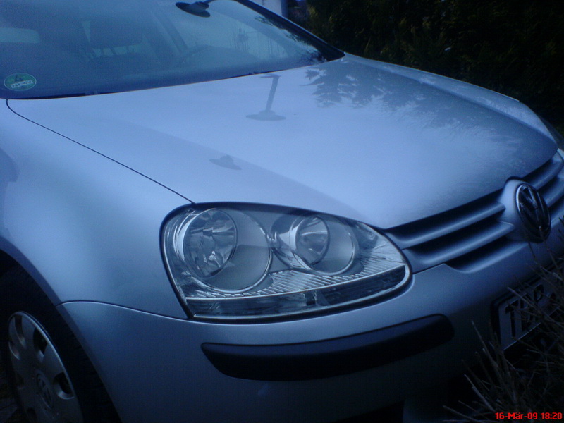

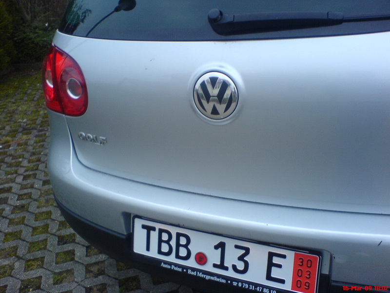

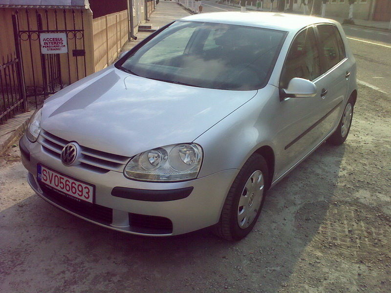

a fost luata din germania in martie-apr 2009 cu 161k km.
dupa inmatriculare ... post-44805-0-09468800-1307799311_thumb.j

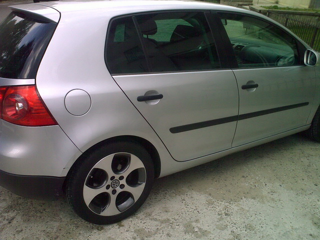

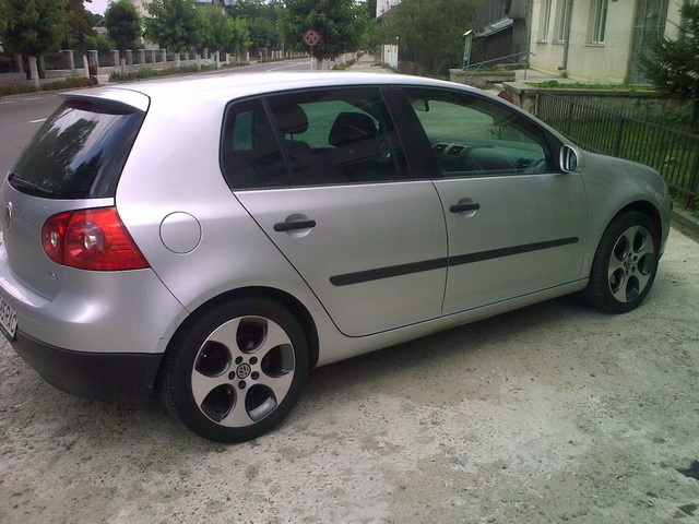

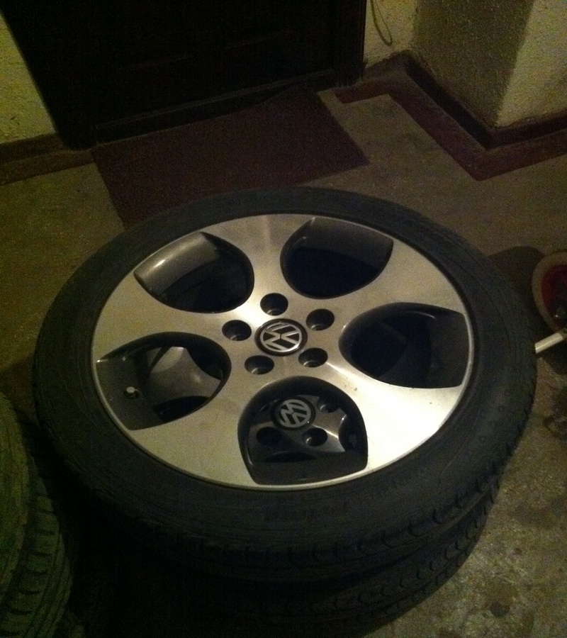

prima investitie a avut un puternic impact vizual pt mine :) dupa un timp am aflat ca nu totul consta in impactul vizual ..
a fost vorba despre niste jante de mk5 gti (evident replici) care aratau foarte bine pe masina !
post-44805-0-96582400-1307799585_thumb.j, post-44805-0-95319400-1307799613_thumb.j , post-44805-0-83645100-1307799636_thumb.j ,
nu s-a dovedit a fi o investitie prea buna .. nefiind niste jante originale erau "foarte" grele .. plecarile de pe loc erau greoaie, demarajele in tromba aproape ca nu mai existau .. dar.. arata bine :) la drum intins era foarte stabila, statea lipita de sosea, dar eu circuland mai mult in oras aveam mai mult de suferit.. astfel.. primul care a avut de suferit a fost ambreiajul.

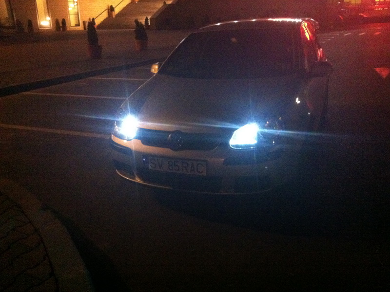

o alta investitie peste care am sarit au fost xenoanele .. cand am venit din germania cu masina ma laudam ca am lumini f bune, cele mai bune.. pana cand s-a ars un bec de faza scurta, am pus de proba un bec cu xenon si am vazut diferenta (una enorma); desi nu sunt recomandate xenoanele la far fara lupa (macar lupa) am incercat sa le reglez f bine pt a nu deranja ceilalti participanti la trafic !!!

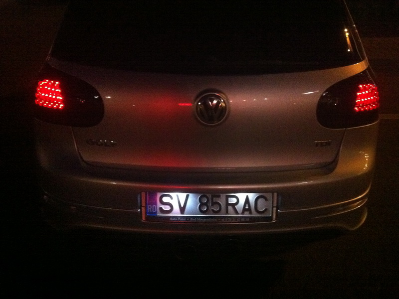

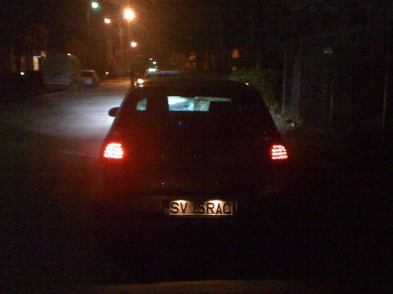

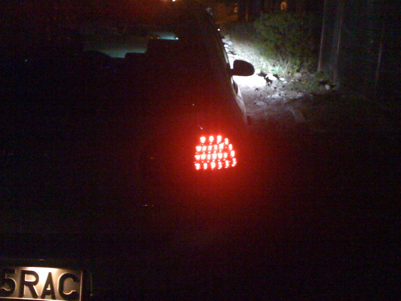

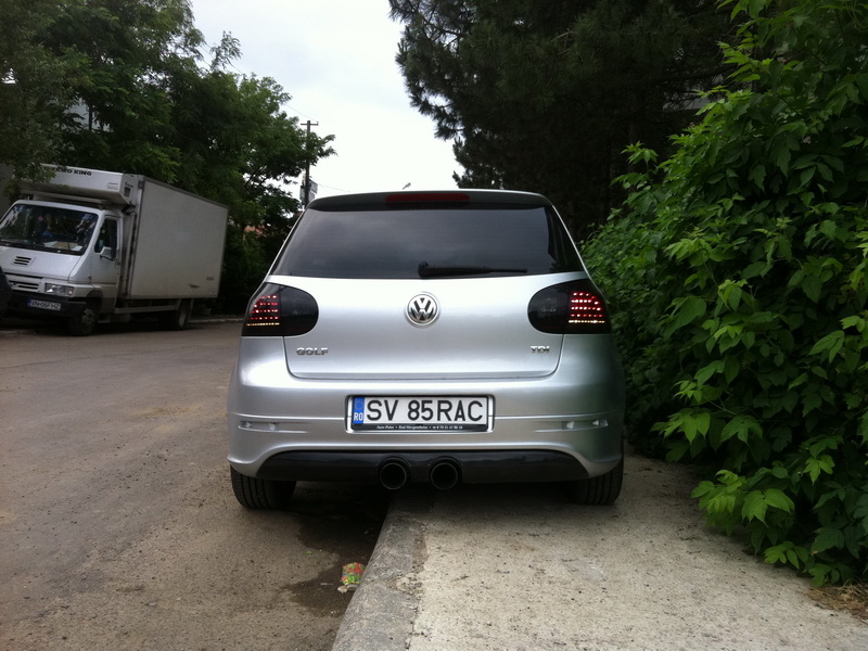

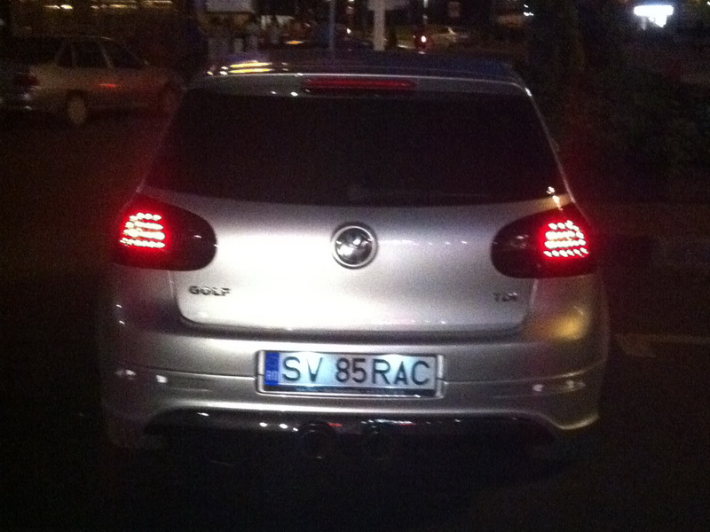

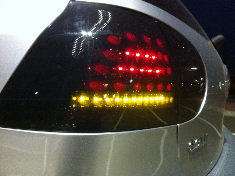

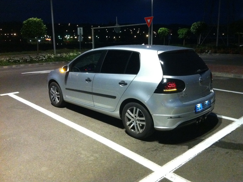

dupa xenoane au urmat triplele spate ... zile ..poate chiar luni de cautari pe net dupa ceva bun, frumos..estetic si de calitate. cum gusturile nu se discuta varianta pt care am optat a fost urmatoarea
niste triple (exact cum arata asa au fost luate, nu sunt gazate) de la dectane luate tot din germania :
post-44805-0-00065700-1307800931_thumb.jcam asa arata ziua.. iar .. noaptea.. post-44805-0-13858400-1307801074_thumb.j , post-44805-0-09142900-1307801095_thumb.j ..

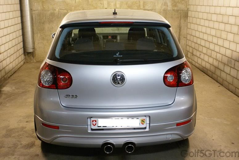

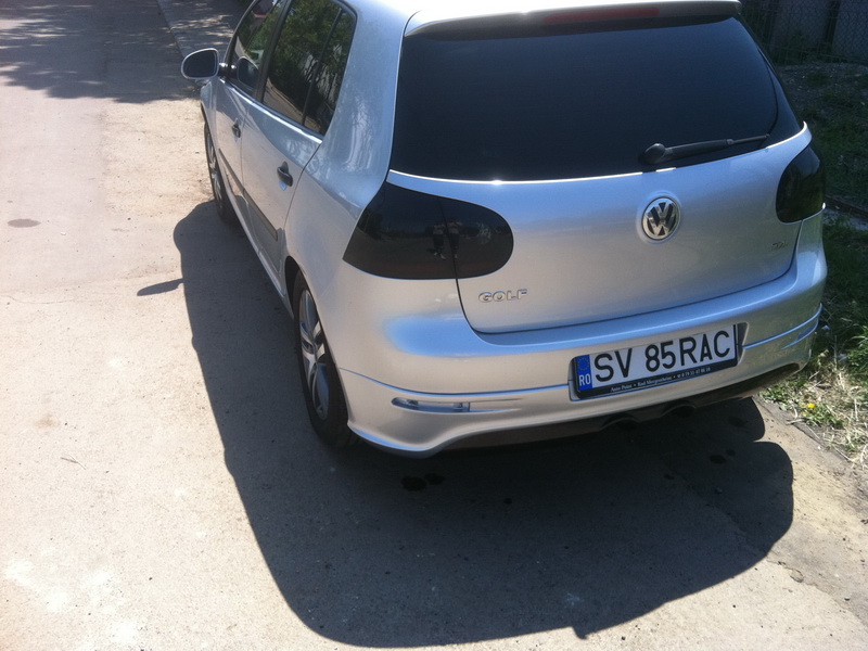

si totusi..dupa micile modificari aduse masina nu prea avea nimic deosebit.. arata umpic altfel fata de un golf de pe strada dar nu iesea in evidenta .. (decat noaptea). Am pus folie 95% transparenta pe toate geamurile spate si XX% transparenta fata :) fiind un contrast foarte mare dinte fata si spate pe fata nici nu se cunoaste ca e foliat. iar dupa lungi cautari pe net (aviz amatorilor am zeci de poze cu golf V tunat pt a ma inspira) am considerat ca cea mai buna varianta pt spate este bara de R32. Nicio bara la tuning nu ii da acelasi aspect (aici vin din nou cu completarea ca gusturile nu se discuta). am cumparat doar prelungirea care e din fibra (nu e pe original) am vopsit-o si a iesit cam asa :
post-44805-0-77606600-1307803769_thumb.j, post-44805-0-91863100-1307803809_thumb.j, (lipsesc cei 2 ochi de pisica stanga dreapta pe care ii voi comanda tot din germania) - sau daca stiti in ro unde se gasesc la un pret ok va rog sa ma anuntati.
post-44805-0-20758000-1307803853_thumb.j cam asa arata bara cu toba veche !!
post-44805-0-75122500-1307803990_thumb.j

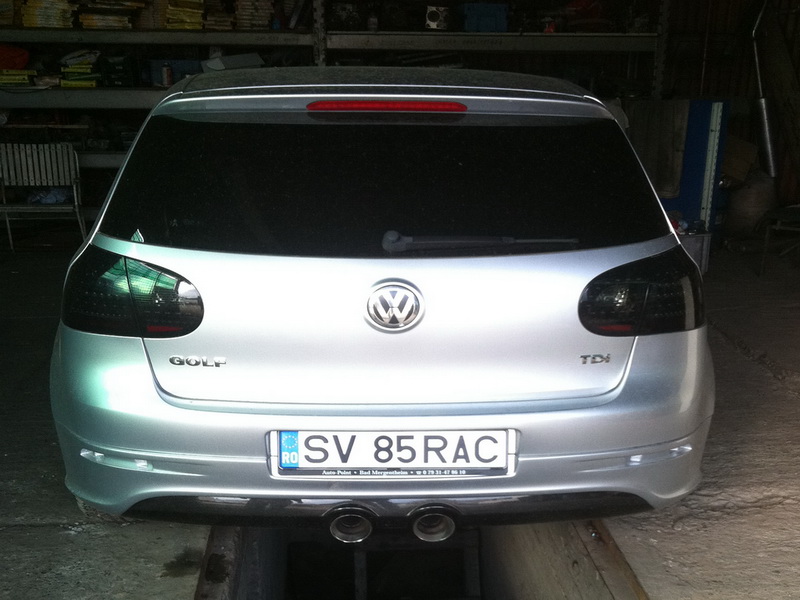

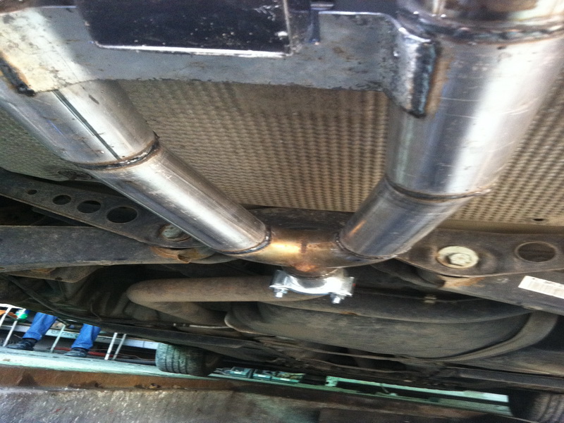

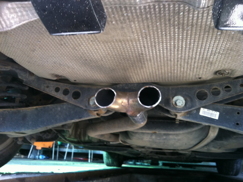

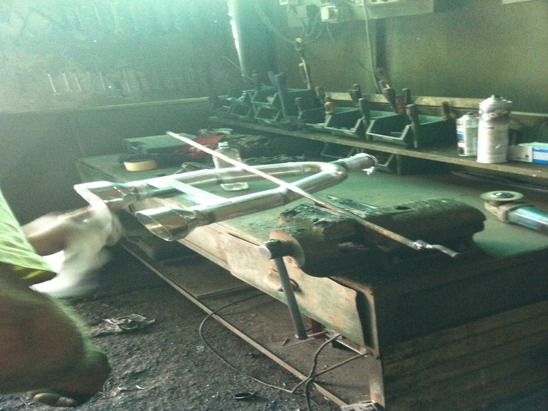

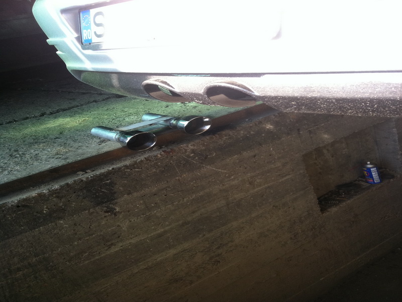

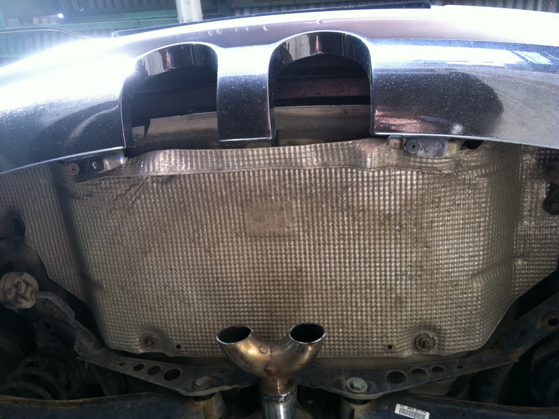

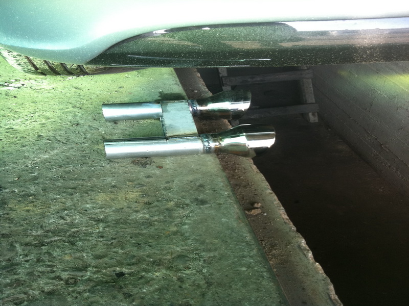

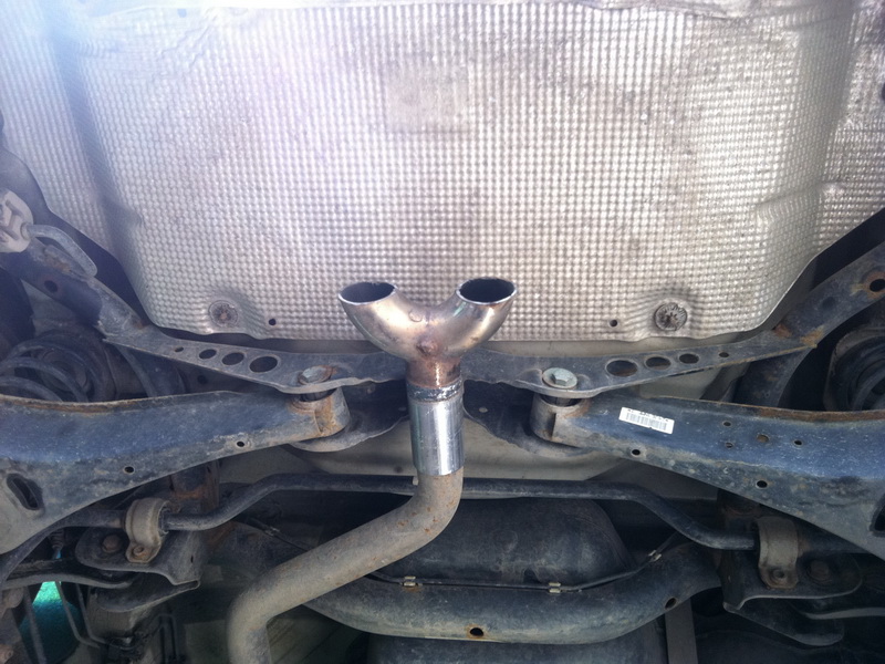

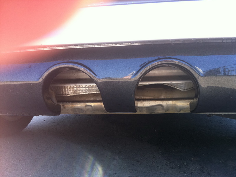

dar sa revenim la bara de r32 de mai sus.. a urmat de modificat evacuarea !! am ales cea mai simpla solutie.. am taiat teava de la toba finala, am pus un "Y" si am cumparat 2 tips-uri de la borla sub forma de palnie (efectul dorit a fost obtinut - datorita formei tips-urilor la relanti suiera ca un reactor iar in mers suieratul atrage priviri:)
si din nou.. pozee :
post-44805-0-74769600-1307805614_thumb.j Y post-44805-0-02673400-1307805639_thumb.j
post-44805-0-86543500-1307805688_thumb.j post-44805-0-97711400-1307805774_thumb.j tipsuripost-44805-0-72730700-1307805801_thumb.j
post-44805-0-92181600-1307805912_thumb.j
si.. rezultatul !
suportul facut pt Y, adica sistemul de prindere al evacuarii a fost adaptat perfect la vechiul sistem de prindere al tobei (pe aceleasi tampoane)
iar poze :
post-44805-0-36403700-1307806227_thumb.j, post-44805-0-80283700-1307806241_thumb.j,

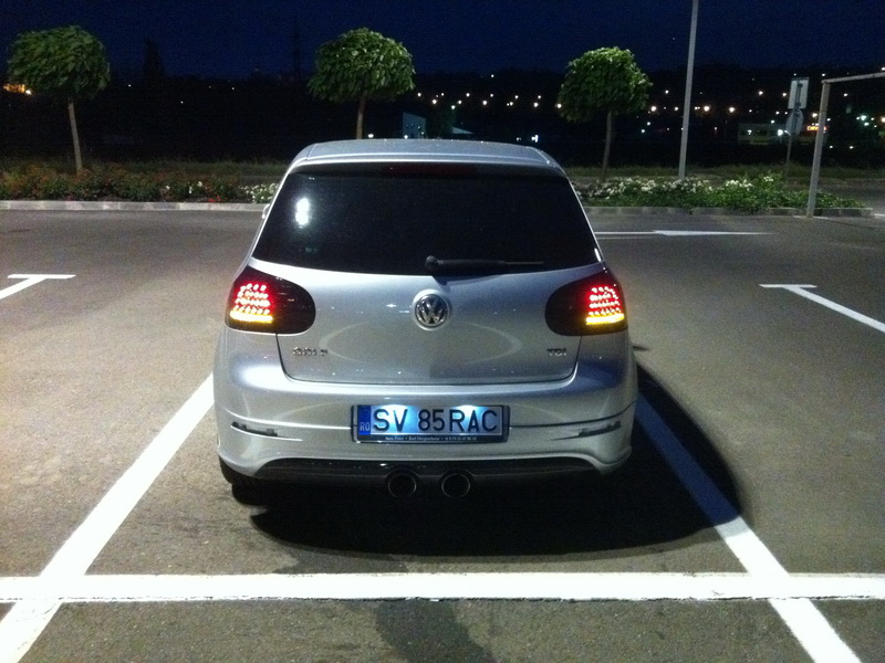

a iesit ceva de genu :
post-44805-0-79895900-1307806391_thumb.j
alte poze :
post-44805-0-35555300-1307807292_thumb.j noaptea... post-44805-0-49221900-1307807302_thumb.j lampile de la numar au fost schimbate din filament in led
post-44805-0-44044300-1307807318_thumb.j in fata pozitia este tot cu led-uri (4xled in bec)

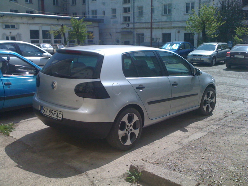

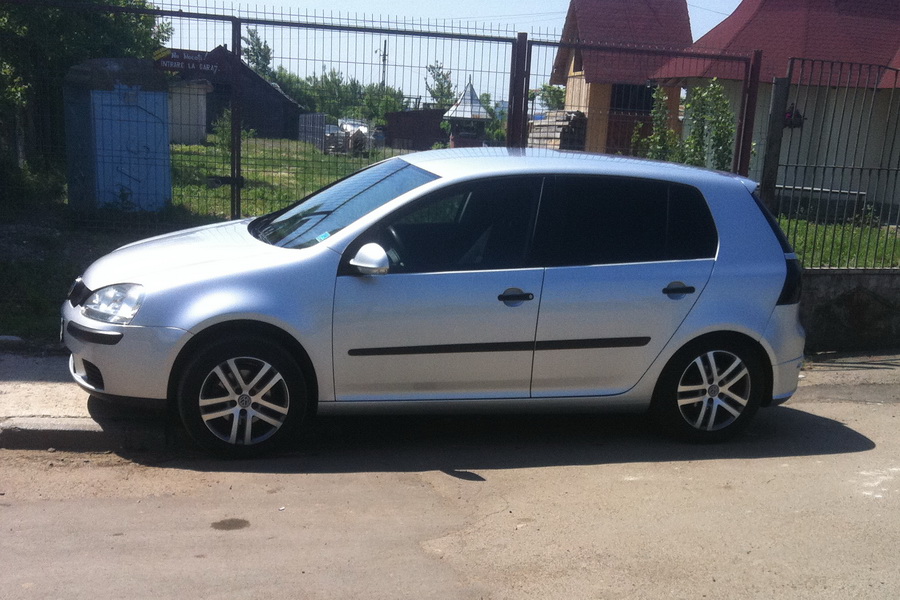

post-44805-0-28630300-1307807408_thumb.jin legatura cu jantele momentan m`am oprit la acest model ! sunt orig de VW (mult mai usoare decat fostele replici)iar masina trage binisor !
-> post-44805-0-67692900-1307807582_thumb.j (fostele)

Interesant proiectul tau, arata foarte bine acum masina cu toate modificarile aduse. De unde ai comandat prelungirea barii spate si cat te-a costat? Multi km fara incidente!
nu vreau sa fac reclama gratuita firmelor de tuning dar e luata de la o firma locala de tuning din sv. initial trebuia s-o iau tot din germania de la reprezentanta.. am dat comanda dar mi-au adus fusta clasica desi am precizat de 10 ori ca vreau varianta cu evacuari pe mijloc. (oricum si pretul era suspect de ieftin - 100 eur). cand am vazut ca e fusta clasica .. s-a facut retur. cea de R32 costa 250 eur nepregatita pt vopsit si vreo 350 pregatita pt vopsit (reprezentanta Nurenberg germania). eu am dat 180 euro pe ea nevopsita (e din fibra), si montaj + vopsit a costat 250 ron.

succes la modificari,arata foarte bine masinutza
ar fi interesant sa pui un clip cu sunetul facut de evacuare,sunt curios cum se aude

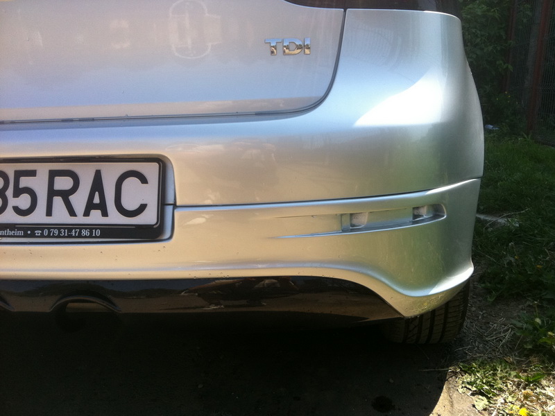

m`am uitat la multe poze cu r32 si la numar cam asa se imbina, cat despre partea dreapta la aripa nu se imbina chiar perfect, dar la urmatoarea interventie va fi ok !
in leg cu sunetul de la evacuare !! se aude exact cum mi-am dorit.. am incercat sa fac filmulet dar se auzea mai mult zgomotul motorului decat suieratul (cu un tel mobil). toti prietenii cu TDI imi spun ca isi scot tobele numai sa se auda la fel :))

muulta pasiune si trebuie sa apreciem asta, imi place :icon_thumright: stopurile sunt chiar interesante

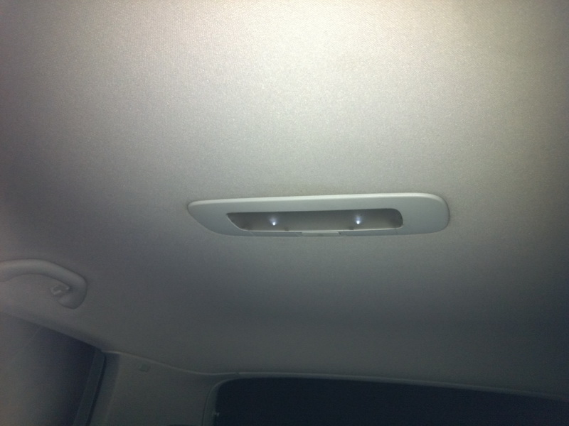

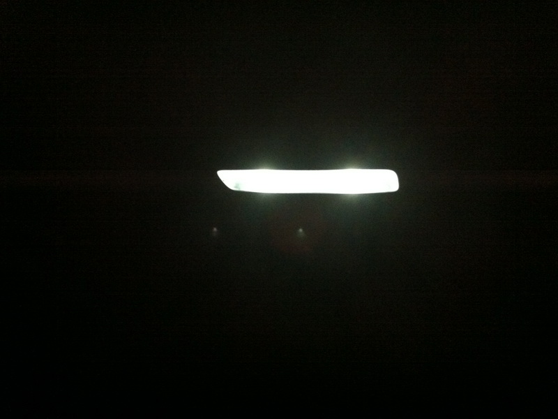

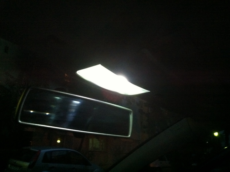

- becuri cu led-uri in plafoniera, se schimba foarte usor, sunt foarte ieftine (consuma putin si nu se incalzesc) si dau un aspect placut la interior; practic inlocuiti lumina galbuie a celor din fabrica cu o lumina alb albastruie (probabil multi din voi deja aveti asta);
poze :
fara blitz post-44805-0-41196100-1307822563_thumb.j . post-44805-0-10588700-1307822630_thumb.j
cu blitz post-44805-0-69771900-1307822647_thumb.j . post-44805-0-16966500-1307822681_thumb.j

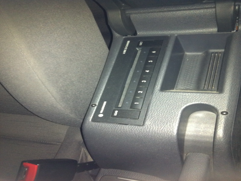

un alt lucru super ok si util este AUX; eu personal am rcd 300 (scuze daca gresesc) care are doar track-uri si magazie de cd-uri;
am anulat magazia de cd-uri si am tras un cablu cu mufa jack 3,5 pe semnalul de la magazie, iar cand dau sa cante de pe magazie ia semnalul de pe telefon, ipod, mp3 sau orice alt disp portabil;

Interesanta evolutia masinii, arata bine, cu un singur lucru care ma zgarie pe retina, :D, fusta spate, si modul cum arata la imbinari. Nu stiu poate in realitate arata bine, dar in poze parca nu prea are legatura cu bara! Sa o porti sanatos!
Sebi chiar azi special pt tine m am uitat la un vecin de cartier care are spate de r32 si fata de gti, cum se imbina bara.. Nu pot sa zic ca sunt diferente majore dar inspre bine la el :) buza de imbinare e mai iesita in afara decat partea de sus a barei .. Asa sunt toate . Am sa revin si cu poze !!
Cius !
Chiar si in cazul barii OEM exista acea treapta de nivel intre bara si prelungire... e adevarat, ceva mai mica si mai putin vizibila

1. ledurile de la pozitie din faruri au pus balast separat, cand le-am pus acu un an si ceva nu erau din astea cu cablaj pe ele; din cauza balastului nu mai da eroare de bec ars in bord; in prima faza foloseam becuri cu un led dar se ardeau f repede, dupa aia am pus bec cu 4 led-uri si din nou se ardeau la cateva luni; apoi am pus bec cu un mic cablaj si cu 4 smd-uri; le am de 5-6 luni sau mai mult si e ok; pe spate triplele cu led-uri au de asemenea un balast mare; asa au venit de la producator;
2. cam orice rcd300 are in spate mufa pt magazia de cd-uri indiferent ca o are sau nu o are din fabrica; mufa am lasat-o aceiasi, am taiat firele de la semnalul audio ce venea din magazie, am lipit 2 fire si un cablu jack si asta-i tot; investitie maxima 20 lei :)

la leduri, ca sa nu dea eroare, sunt rezistente (sau anulatoare de erori - same shit)
balasturile sunt doar la xenon, si au alta functie
