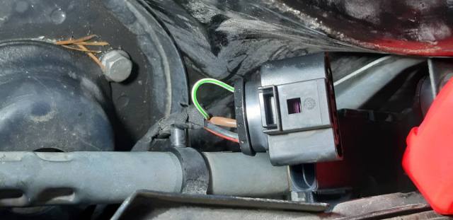

Azi am reusit si am facut niste masuratori , nu sunt electrician, rog daca se poate confirma daca am procedat bine:
Minus ul l-am luat de pe Borna minus si cu plus ul am verificat pe fiecare pin in parte.
Fir rosu cu negru  12.42V
Fir verde cu alb     11.25V
Fir maro  are continuitate.
Sa merg la electrician sau alt motoras?
Mersi
Modificat de fishu26
Intre maro si rosu albastru trebuie sa ai 12v. Verifica si cu o lampa de control. Celalalt fir...verde alb...masori degeaba cu aparat masura. Este LIN....comunicatie..Verifica continuitate pana in BCM, sub bord, la sofer, in stanga
Intr-adevar intre fir ul maro si rosu/albastru am 12.52v , iar fir ul maro masurat individual cu masa de pe caroserie indica ce am incercuit in poza atasata cu verde.
Cred ca o sa apelez la un electrician , ma depaseste.
