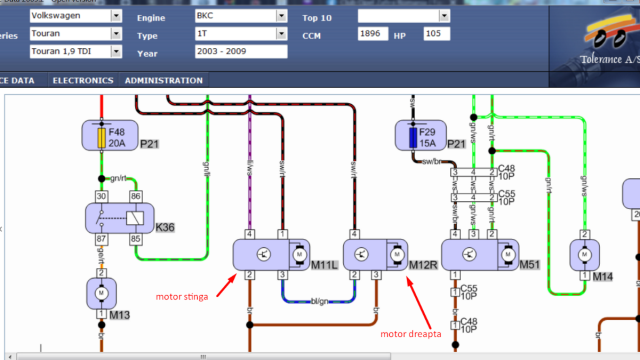

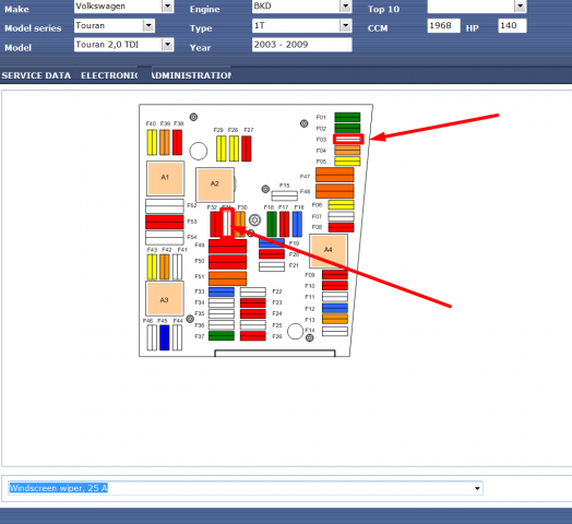

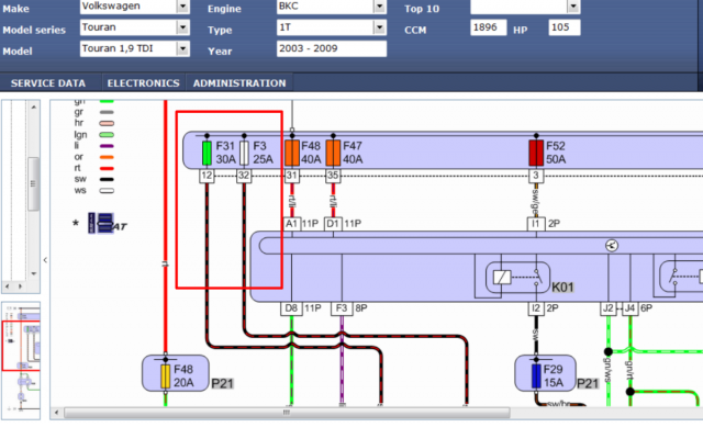

Mie imi arata ca acele fire vin din sigurantele care se vad in pozele de mai jos (cele din dreptunghiul rosu), in tabloul de la motor.
Nefiind un program dedicat VW e posibil sa difere numarul sigurantei. Daca ai aparat de masura poti gasi siguranta arsa (eventual e scrisa pe capacul tabloului sau in cartea tehnica a masinii).
Modificat de alinfa
Electricianul a măsurat toate siguranțele in parte ,nici una arsa
Alinfa ,din cate vad eu pe schema la motor firele 2 și 3 sunt alimentare permanenta iar 4 comanda ? Pentru a testa motorul

Buna seara ,problema rezolvată : motor dreapta blocat ,lipsa alimentare motor stânga ,lipsa siguranță Nr 32 din schema data de voi,

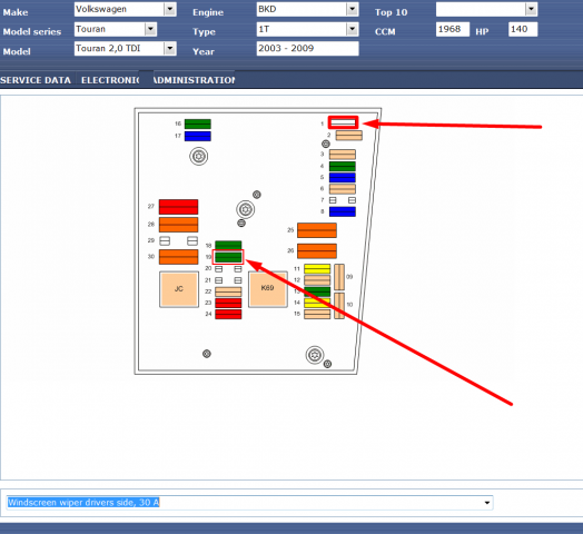

Care sunt siguranțele sau siguranță ștergătoare vw Touran bkd .merge doar cel din stingă .cel din dreapta nu merge .ce problema poate fi
depinde de data fabricatiei masinii, cel putin din ceea ce am eu:
- Pina in aprilie 2005 sint sigurantele 3 si 31 (poza 1)
- din mai 2005 sint sigurantele 1 si 19(poza 2)
Tabloul este cel de la motor.
