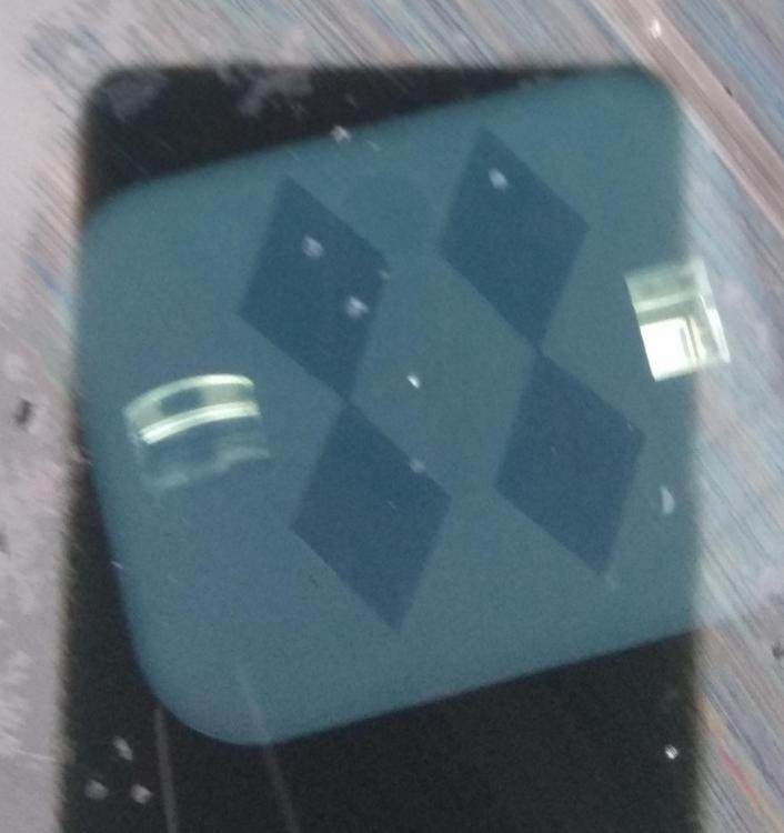

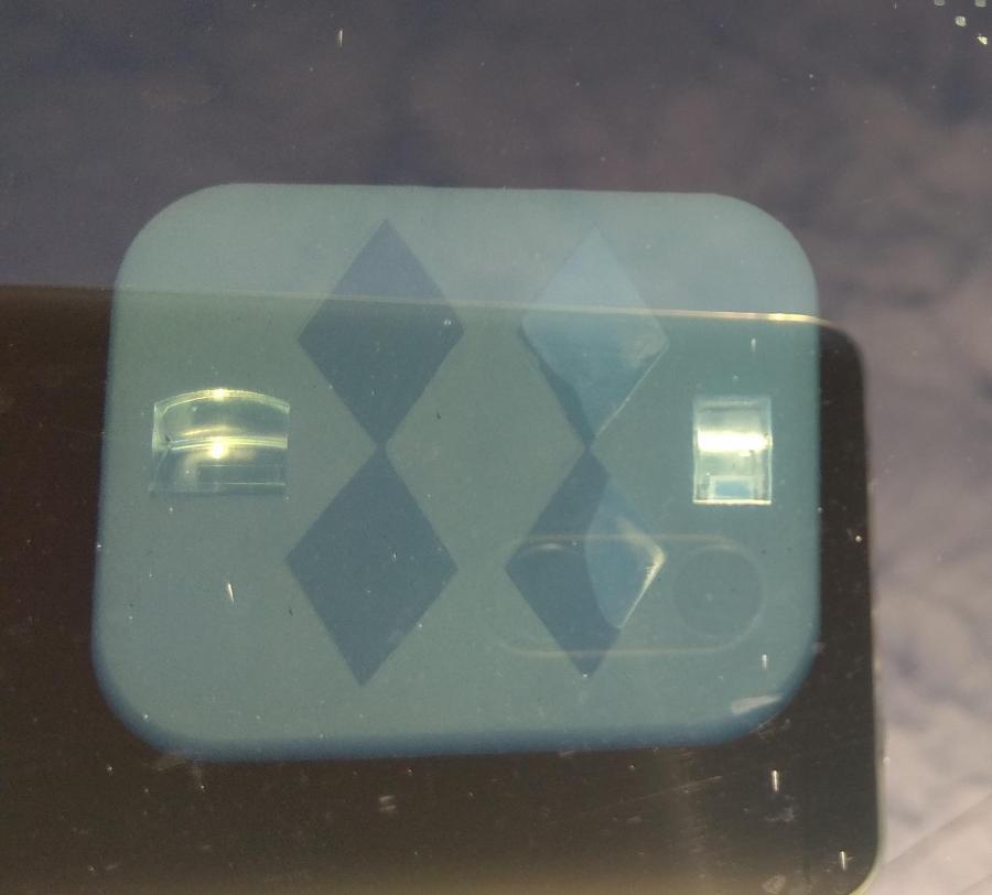

Fa o poza sa vad daca nu cumva ai probleme cu gelul de la senzor... dupa schimbarea parbrizului
e dezastru la tine, de accea nu lucreaza ok. Schimba pastila de gel.
poti incerca sa scoti senzorul, sa cureti geamul si sa vezi daca se aseaza bine pastila cu gel - nu cred, dar poti incerca..
Eu recomand inlocuirea acesteia

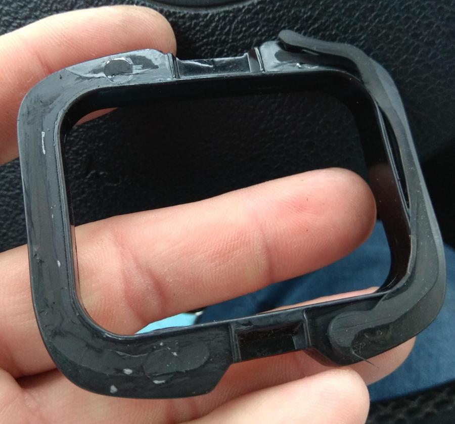

Am revenit. Am desfacut oglinda si am descoperit rama metalica prinsa de parbriz ce era dezlipita pe partea volanului, exact zona cu romburile senzorului dezlipit, oglinda nu mai punea presiune pe senzor prin cele doua lamele din prinderea oglinzii si senzorul se departa de parbriz. O sa lipesc cu silicon auto, negru de la Victor R. si sper sa rezolv problema. Am impins de proba senzorul spre parbriz si pare a se lipi bine disparand in mare parte aerul.
In poza, deja curatasem o parte din silicon.
Modificat de Negresa
lipita cu silicon de parbriz, cel mai bine.
Ar fi ideal dar merge si asta auto f bine daca este curatat si degresat cu benzina inainte de lipire.
Azi am montat oglinda. Pentru lipirea ramei metalice, am folosit o seringa in care am bagat silicon auto negru, Victor Reinz pentru un dozaj mai uniform, fiind frig, am lasat doua zile sa se usuce siliconul si abia azi am terminat. Eu spun ca senzorul lucreaza bine pe ninsoare. Acum sa vad si pe ploaie.

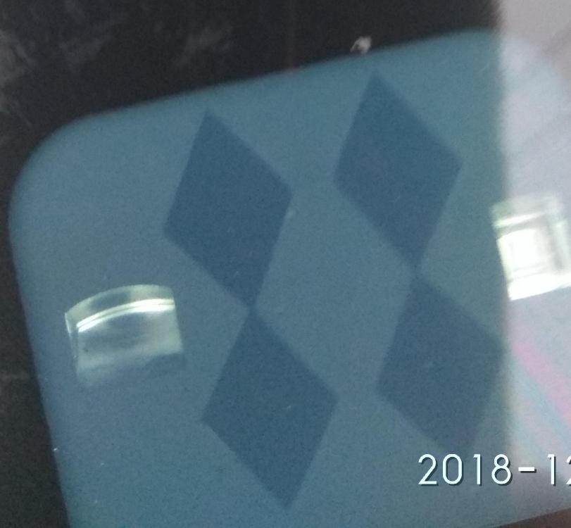

Arata bine acum, alta treaba....
