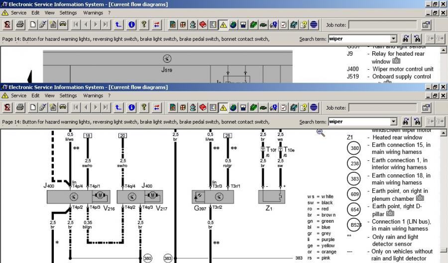

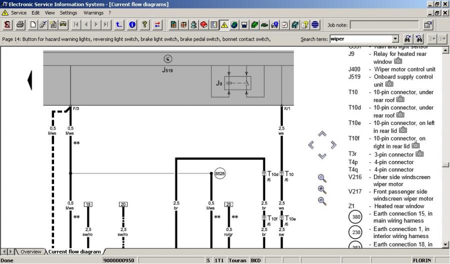

celelalte sunt plus din sigurante si masa.
sa inteleg ca are cite o siguranta pe fiecare motor?
O schema ne-ar ajuta :)
sunt sigur, daca ai posta si ce an este masina, ce cod motor, etc

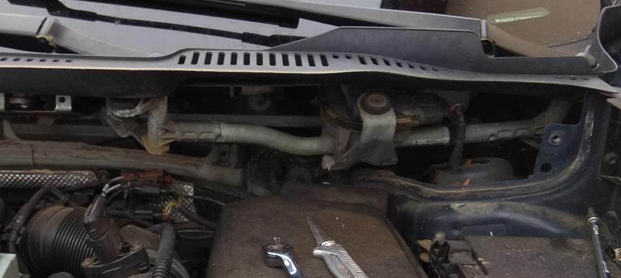

La mine nu mai functiona corect stergatorul de la pasager.
Dupa ce am demontat motorasul si sistemul aferent am vazut ca vinovat era axul care misca stergatorul.
Acesta era gripat (ruginit) dar am reusit sa-l curat si pana in acest moment (au trecut 3-4 ani de atunci) functioneaza corect.

Zicea ca le-a oprit din functionare si asta din dreapta a ramas sus. A mai mers si din nou s-a blocat.
L-a dat jos pe pozitie, cu mina si nu a mai mers. Mentionez ca axul nu e gripat, asta am banuit si eu pina sa pun vcds si sa il vad demontat ca se misca la mina.

in primul rand verifica angrenajele sa nu fie gripate/mearga greu
Tragi de ea, după ce întâi ai scos căpăcelul de la stergator
On 16.11.2018 at 9:22, F l o r i n a scris:
Am desfacut azi si am gasit o tija rupta. Am cumparat si montat un alt angrenaj si acum functioneaza bine dar temporizarea tot aleator functioneaza, este posibil ca aceasta sa functioneze in functie de senzorii de ploaie? La Fabie cand folosesc temporizarea ritmul este in functie de treapta aleasa, la Touran merge dupa cum vrea ea, nicidecum dupa treapta aleasa.
