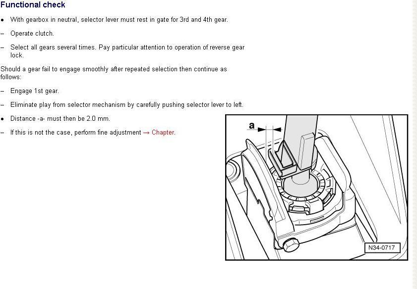

Până la probleme legate de cutie verifică aşa:
  • dacă motorul stă perfect orizontal (iei ca reper elemente orizontale de caroserie şi verifici dacă motorul este paralel cu acestea)
  • dacă bucşele din capătul levierelor B şi C  au joc
  • dacă, aşa cum este descris în imaginea de mai jos (bagi de mai multe ori în toate vitezele, la final bagi în treapta 1), ai o distanţă de 2 mm (după ce ai băgat în a 1-a apeşi uşor schimbătorul spre stânga cât permite jocul timoneriei)
