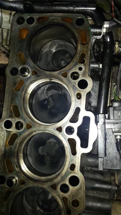

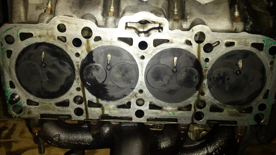

si cum masina nu se repara singura,am decis sa dau chiulasa jos...la prima vedere pistoanele sunt umede pe margine,banuiesc ca e ulei si nu antigel....aceleasi urme de ulei se vad si pe chiulasa
azi am desfacut si pistoanele,aparent totul in regula...pe cil 2 cel cu compresie de 26 de bari segmentii erau cam la 60 de grade unul fata de celalalt
fanta segmentilor de foc si etansare este de 0,35-0,4 mm max
segmentii de foc sunt cam subtirei...au in jur de 1,6mm fata de 1,75mm noi
segmentii de ulei nu i am masurat,erau plini de mizerie
vreo parere?

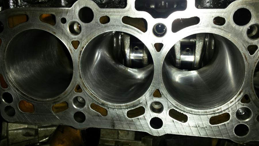

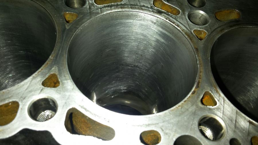

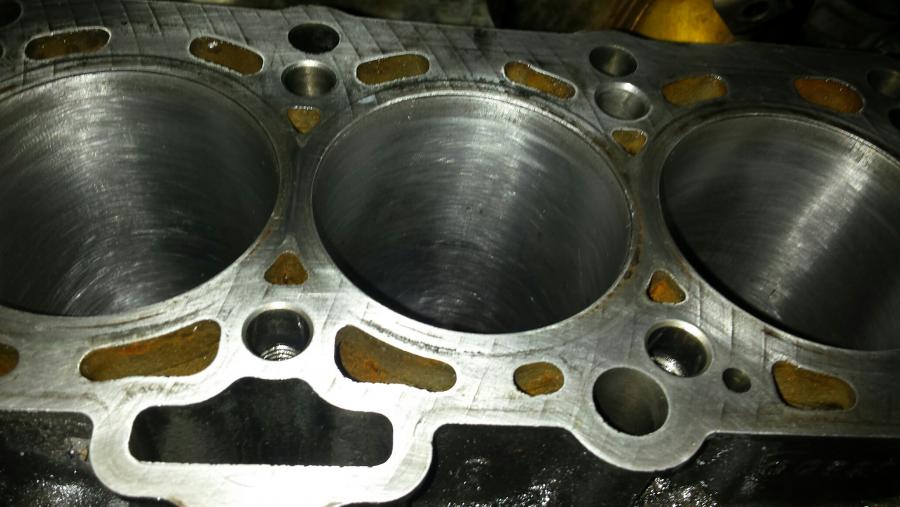

Vezi daca blocul are uzura.
Curata impecabil pistoanele si gaurile de ungere si pune segmenti si cuzineti noi
din lipsa de alte scule,uzura blocului motor  am controlat-o punand segmentii in bloc si masurand cu lera...a iesit 0,3-0,4 mm

in caz ca intereseaza pe cineva subiectul,astazi am honuit cilindrii cu pietre abrazive granulatie in jur de 200...si am montat segmentii noi pe piston
