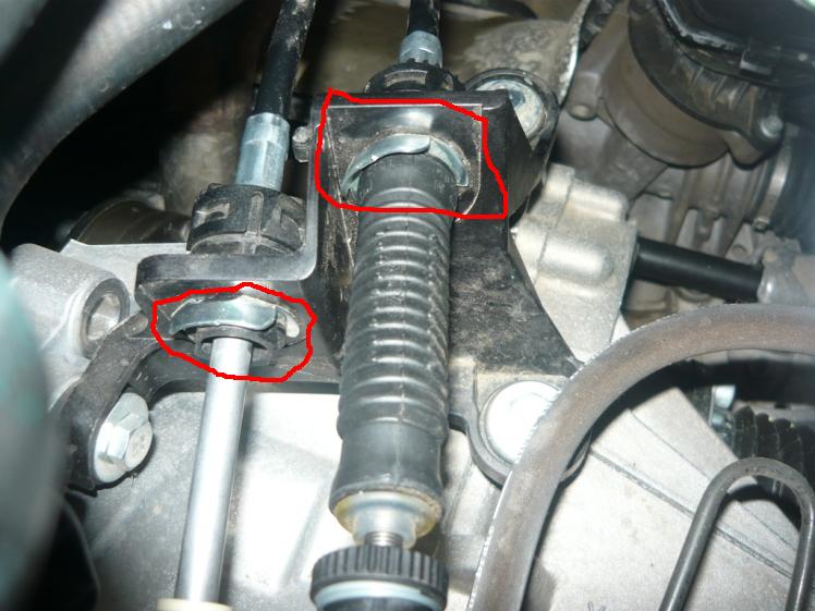

Si acum sa va prezint rezolvarea.
Pana la urma eu am gasit care era problema, respctiv unul din cablurile de la timonerie (cel care face cursa stanga dreapta la schimbator) este ancorat pe un suport de cutia de viteze. Acest cablu trebuie sa fie fix insa eu am observat ca cel din dreapta de la mine era foarte larg si putea sa fie miscat cu mana.
Am fost la reprezentanta-interventia 6, mi-au zis ca l-au strans, peste o zi i-am sunat si le-am zis ca sunt niste mincinosi si nu au strans nimic si ei au spus ca regreta si maine sa vin sa-mi monteze o alta piesa.
EU in acele momente nu stiam despre ce piesa este vorba insa se pare ca este vorba doar de o clema metalica (un fel de siguranta) care tine fix acea prindere a cablului pe cutie.
Am pus poze cu clema atat cea stricata cat si cele doua de pe cablurile timoneriei.
In 6 vizite in service nimeni nu si-a dat seama ca acel cablu este larg si trebuie strans cu o noua clema.
Acum ca sfat, daca imi permiteti, pentru toti cei carora le agata cutia sau nu intra in vreo viteza ii sfatuiesc sa verifice daca cele doua cabluri stau fix pe acel suport. Verificarea o puteti face si cu mana, eu asa am facut-o.

Acum cateva saptamani am scris ca problema s-a rezolvat cu acea clema de la unul din cablurile timonerie ancorat pe cutia de viteze.
Azi nu stiu ce mi-a venit si ma uit la acel cablu si la acea clema si avea un joc foarte mare si se putea misca cu degetul acea prindere, de asemenea mi-am dat seama ca acel cablu cu acea clema era foarte larg in comparatie cu cel de-al doilea cablu care e fix si la clema si el ca , cablu.
Imediat m-am dus la Octavia 2 care o am de la munca si am verificat cablurile si la ea cablurile sunt fix prinse cu cleme si ele sunt intinse la maxim, abia le poti misca sper deosebire de ce am eu pe masina.
Ce au facut la ultima programare cand au inlocuit acea clema: Nu au strans cablu si clema nu au prins-o pe un filet cat mai mic pentru a avea si cablu strans bine si ancorarea pe cutie fixa.
V-am inebunit cu problema mea dar se pare ca tehnicienii din service-urile noastre sunt destul de slab pregatiti.
Maine ma reprogramez si incep sa-i stresez din nou ca in ritmul asta rup cutia in doua, azi de mi-a carait cutia de peste 10 ori la semafor. Ma simteam ca la volanul unei masini Dacia 1300 cu 20 de ani vechime.

In mod normal ar trebui sa ma duc la mecanicii ..... sa-i pun sa manace acel cablu care este atat de larg. Porbabil ca le-a fost greu sa monteze o clema pe un filet, inginerie grea.

on topic: eu zic sa duci ambele masini in service (serios) si sa le arati diferenta la piulita cu pricina intre octavia de servici si cea personala. unii pricep mai greu daca nu le arati :)
Daca au fost destul de inapti sa se uite in manualul de service, nu cred ca "dupa model" o sa priceapa ceva :biggrin:

Dupa ce s-a uitat la masina si a demontat cablul cu acel joc la ancorarea pe cutie se pare ca am un verdict. Bucsa cablului de timonerie din dreapta, cel care avea acel joc si la care cei de la skoda mi-au inchis gura cu o clema metalica are un defect din fabrica.
Luni cand ma duc la programare le arat exact ce are si le solicit schimbarea acelui cablu pe garantie. Daca nu vor voi comanda acel cablu personal si mi-l va monta prietenul de care v-am spus mai sus.
