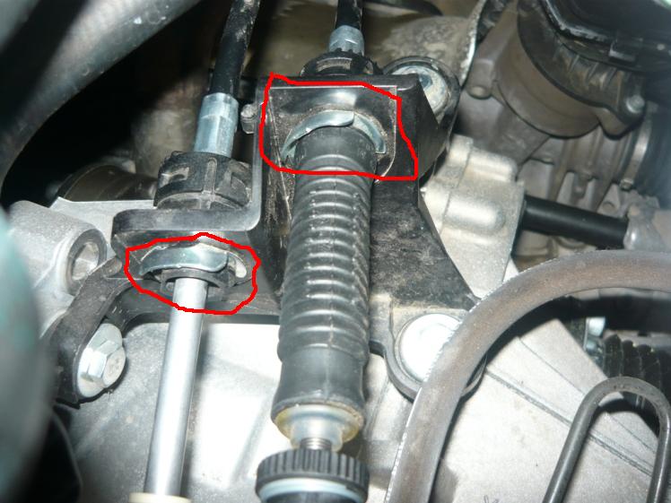

Eu zic ca stiu cam ce este stricat insa nu ar strica un sfat din partea celor ce se pricep.
Am pus o poza cu cele doua prinderi ale celor doua cabluri de la schimbator.
Practic cele doua cabluri care le vedeti vin de la schimbator si se duc in jos spre cutie asigurand doua miscari ale schimbatorului:
-cablul 1 asigura miscarea schimbatorului STANGA-DREAPTA
-cablul 2 asigura miscarea schimbatorului SUS-JOS
Acele doua prinderi 1 si 2 sunt fixe si practic ele sunt prinse in acele doua gauri ale unui suport ce e prins pe cutie.
Prinderea 2 este fixa si nu se misca pe cand prinderea 1 se misca si se poate misca chiar si cu mana (ma refer aici atat la saiba aceea de metal, denumita siguranta cat si la piesa rotunda ca o piulita uriasa de plastic).
Azi i-am aratat celui de la service ca la prinderea 2 totul e fix si la prinderea 1 e un joc de toata frumusetea.
Initial mi-a spus ca se poate strange insa azi dupa ce am plecat de acolo nu s-a strans nimic, problema a continuat si cand am ajuns acasa am verificat si era acelasi joc la prinderea 1.
Daca sunt colegi care stiu imi pot confirma ca ambele prinderi trebuie sa stea fix?
scuze ca am fost atat de lung in exprimare
p.s: la octavia 2 de la munca cu timonerie asemanatoare ambele prinderi sunt fixe

Si acum sa va prezint rezolvarea.
Pana la urma eu am gasit care era problema, respctiv unul din cablurile de la timonerie (cel care face cursa stanga dreapta la schimbator) este ancorat pe un suport de cutia de viteze. Acest cablu trebuie sa fie fix insa eu am observat ca cel din dreapta de la mine era foarte larg si putea sa fie miscat cu mana.
Am fost la reprezentanta-interventia 6, mi-au zis ca l-au strans, peste o zi i-am sunat si le-am zis ca sunt niste mincinosi si nu au strans nimic si ei au spus ca regreta si maine sa vin sa-mi monteze o alta piesa.
EU in acele momente nu stiam despre ce piesa este vorba insa se pare ca este vorba doar de o clema metalica (un fel de siguranta) care tine fix acea prindere a cablului pe cutie.
Am pus poze cu clema atat cea stricata cat si cele doua de pe cablurile timoneriei.
In 6 vizite in service nimeni nu si-a dat seama ca acel cablu este larg si trebuie strans cu o noua clema.
Acum ca sfat, daca imi permiteti, pentru toti cei carora le agata cutia sau nu intra in vreo viteza ii sfatuiesc sa verifice daca cele doua cabluri stau fix pe acel suport. Verificarea o puteti face si cu mana, eu asa am facut-o.
