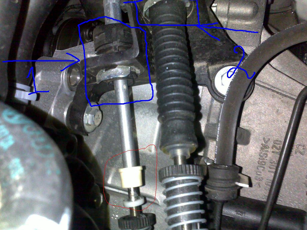

Azi dupa un drum de 30 de km prin bucuresti din nou de 2 ori nu mi-a intrat in prima viteza.
Asta e ghinionul meu cu Skoda. Pacat.
E clar o problema de timonerie deoarece daca fortez in stanga si apoi in fata intra insa fortez la greu.

azi dupa ce m-am suparat ca problema a reaparut am zis sa ma uit si eu ce se intampla cand se schimba vitezele la timonerie
si am pus-o pe doamna sa schimbe si eu m-am tot uitat.
la un moment dat observ ca se misca unul din cabluri cu tot cu saiba lui.Am atasat poza sa vedeti pe cel cu albastru notat cu 2. Acesta este cel responsabil ca sa se duca cursa schimbatorului stanga dreapta. Acum mi-am dat eu seama ca el nu se ducea cum trebuie deoarece abia fortat in treapta 1 intra daca trageam in stanga, el facand cursa stanga dreapta.
1 face cursa sus-jos.
Ideea e ca Brady, PBA,PBV1 nu si-au dat seama de problema, Avia si-a dat seama dar l-a strans fix pix si acum din nou are un mare jos si se misca la forta degetelor sau a schimbatorului total aleator.
Acum inteleg eu de ce pateam acest lucru total aleator si uneori intra perfect alteori agata sau nu intra in treapta 1. Mi se parea extrem de ciudat sa mearga asa in moduri total diferite.
Maine fac programare din nou, le arat eu pe masina ce are si stau langa ea sa vad cum strange acea prindere si sper sa rezolv problema.
sper ca nu v-am inebunit cu problema mea dar dupa cum puteti vedeam in fabrica Skoda se mai intampla si erori de montaj.

Daca ascultai ce am spus eu in vreo doua posturi, incercai sa reglezi timoneria. Ti am spus ca nu multi stiu sa faca asta. Degeaba o reglezi dupa carte. TREBUIE reglata ca la carte, e migala multa nu munca. Repet, obligatoriu doi oameni necesita aceasta operatiune. Daca poti, stai tu in masina la fiecare reglaj. Pana zici tu ca e bine, ca tu mergi cu ea. Am multa experienta cu reprezentantele si stiu ce spun.
Um mecanic adevarat poate regla timoneria fara scule, doar cu tine in masina si el sa vada exact cursa cablurilor.
La o timonerie bine reglata, trebuie sa intre si sa iasa din viteze cu un singur deget.
pai modul de reglaj al timoneriei nu are nimic deaface cu ceea ce am eu acum pe masina
eu am un montaj gresit de piese
practic timoneria nu este bine ancorata
crede-ma ca am invatat si eu uitandu-ma la mecanici si pe tutoriale cum se face acel reglaj insa ce am eu e total diferit
practic e o eroare de montaj din fabrica si principala vina este a mecanicilor care abia la a 5-a vizita si-au dat seama si chiar si atunci nu au reparat - tipic romaneste

Tu cum ai fi facut daca mergeai cu masina si nu iti intra in viteza? si nu asa o data pe luna ci zilnic de 5-10 ori.
Abia ieri eu am vazut ce este stricat la ea, defapt ce nu e bine montat.
Si faza cea mai tare este ca exista un coleg la noi pe forum care mi-a dat mesaj si mi-a spus ca si el a patit acelasi lucru si tot aceiasi cablu nu era strans bine.

Am fost sa iau masina si face la fel.
Cand am ajuns acasa cu ea m-am uitat la acea cupla si la fel de larga era.
Imi vine sa-i sun si sa-i injur.
M-am uitat la Octavia de la munca si cupla aceea este fix pinsa numai la mine are joc.
