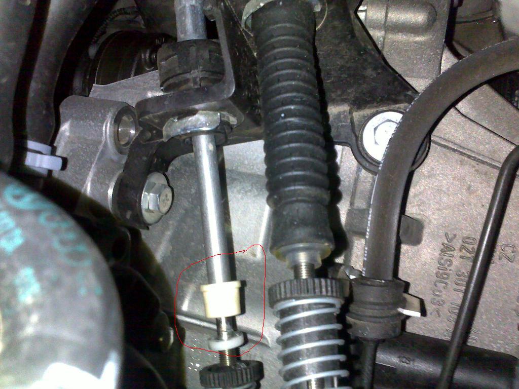

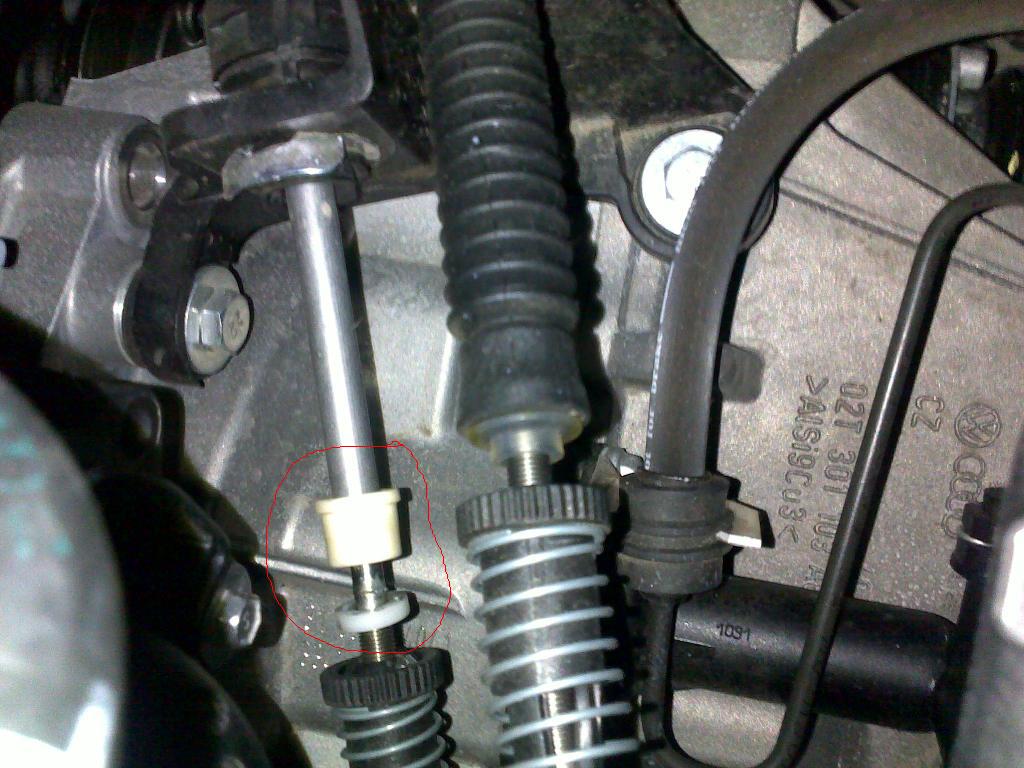

3. Am facut poze la sistemul de timonerie din compartimentul motor de la cutie. Ce reprezinta cele doua garnituri de plastic alb care se misca si nu sunt fixe la fiecare schimbare de viteze? asa trebuie ele sa stea?

Intreb si eu.. Oare nu ar trebui sa aiba burduf de cauciuc in ambele parti ?

Arata bine timoneria, doar ca eu stiam ca au imbracaminte cauciucata ambele tije. Vad ca la sotie la skoda e tot ca la tine, una da una nu.
Eu la inceput am crezut ca a cazut acea imbracaminte, sau ceva de genu. Nu am facut alte investigatii.
Este identica si la masina mea, doar ca am imbracaminte pe ambele cazuri, in fine, vad ca blocatoarelersunt ok.

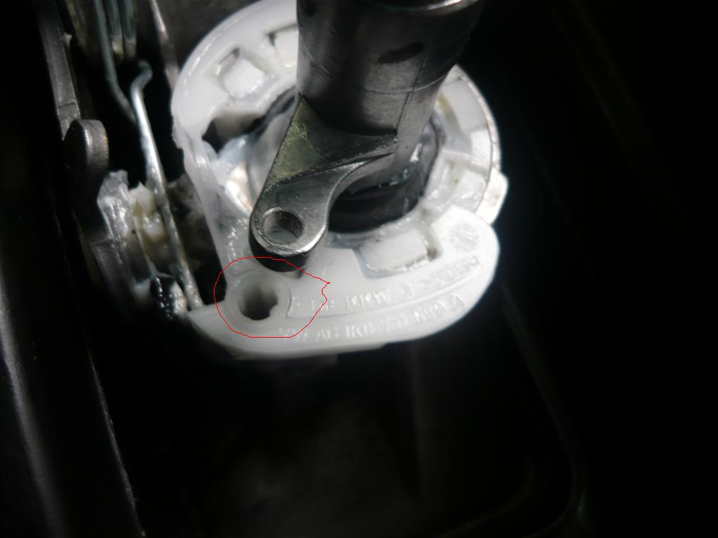

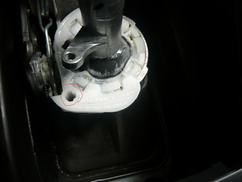

dupa ce am citit in manualul de reparatii de la Octavia cum se face reglajul si dupa ce am vazut un filmulet cu aceasta operatie am ajuns la consluzia ca nu e greu de facut acest reglaj si ce mine insa am o problema:
pentru a realiza corect acel reglaj am nevoie de o scula care la acest tip de cutie este ca un cui mai gros care insa este si in forma de cruce din ceea ce vad eu.
Am incercat azi cu fel si fel de surubelnite, cui mai gros, torx, torx mai mic matisat cu banda izoler dupa cum m-a sfatuit si colegul de forum Liviu si nimic. Pana la urma nu am gasit ceva potrivit care sa tina fix conform celor scrise in manualul de reparatie si conform celor vazute in film.
Asa ca singura concluzie este ca ori ma duc la un service SKoda care are aceasta scula si vor face reglajul ca la carte ori gasesc un mecanic care lucreaza la serice Skoda si poate sa obtina aceasta scula pentru 1-2 ore, il platesc si fac la reglaje pana nu mai pot pana imi iese.
Atasez si poze ca sa vedeti la ce ma refer.
