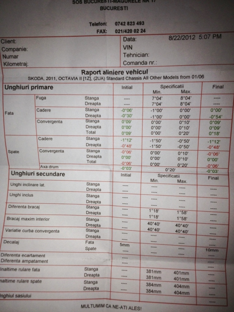

Azi am verificat si geometria rotilor undeva unde au un aparat mai nou, cica 3D
Pe fata totul e ok iar pe fata sunt mici probleme dar de orifinul 0.06 - 0.02 grade pana la normal asa ca nu cred ca am de ce sa-mi fac griji.
Atasez raportul printat al geometriei.
Oricum pe spate nu prea am cum sa reglez geometria.

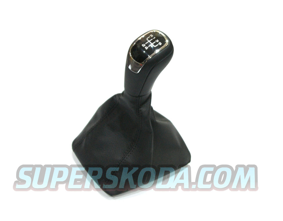

Azi am dat comada pe site-ul skoda-parts.cz pentru urmatoarele:
-Consola centrala (a mea e fara capac si arata foarte urat+un spatiu nou de depozitare e mereu binevenit)
-Schimbator si cu husa ambele din piele neagra.
Sper sa fie serios site-ul si sa le primesc curand.

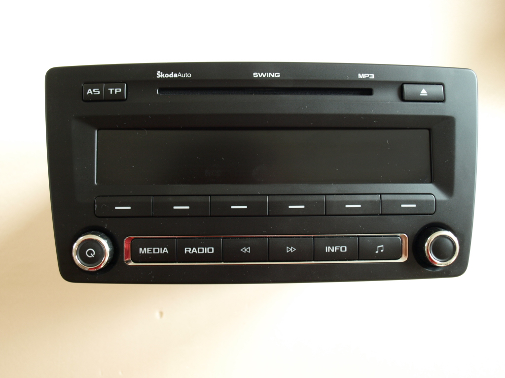

Dupa ce termin aceste 3 modificari urmatoare va fi un MP3 Swing Skoda 2 DIN deoarece al meu e 1Din si chiar nu imi place.
Sper totusi sa nu 1100 de lei cat costa de nou si sa-l gasesc second hand mai ales ca au fost ceva persoane cu O2 care au facut upgrade de la el la ceva cu navigatie.

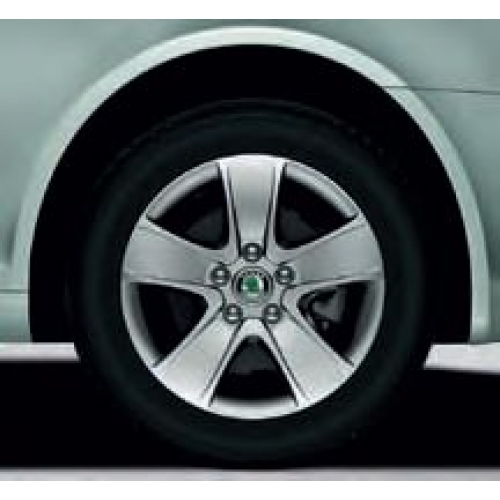

oricum ma voi orienta la jante OEM
ca de ex modelul: 16" Crateris
