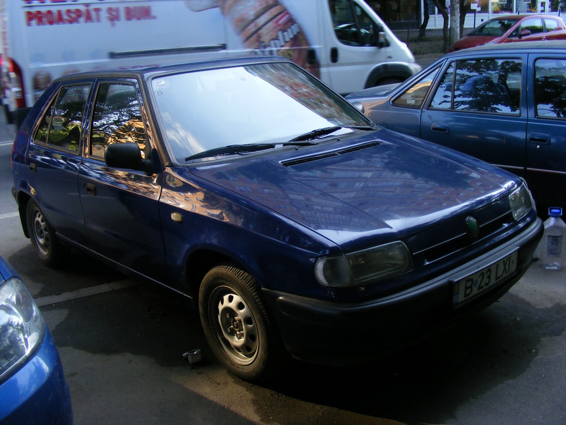

Va prezint masina cumparata de curand. Este vorba de o Skoda Felicia 1.3 LXI, MPI, benzina, 55.000 km reali, eu sunt al 3-lea proprietar din carte (al 2-lea daca tinem cont ca primii doi au fost sot si sotie). Am facut 150 km pana acum cu ea, se comporta bine, un consum nu am apucat sa ii fac inca dar pana acum cred ca se invarte pe la 10 l/100 km in oras.
post-19942-0-92766000-1307088092_thumb.jpost-19942-0-93436900-1307088098_thumb.j

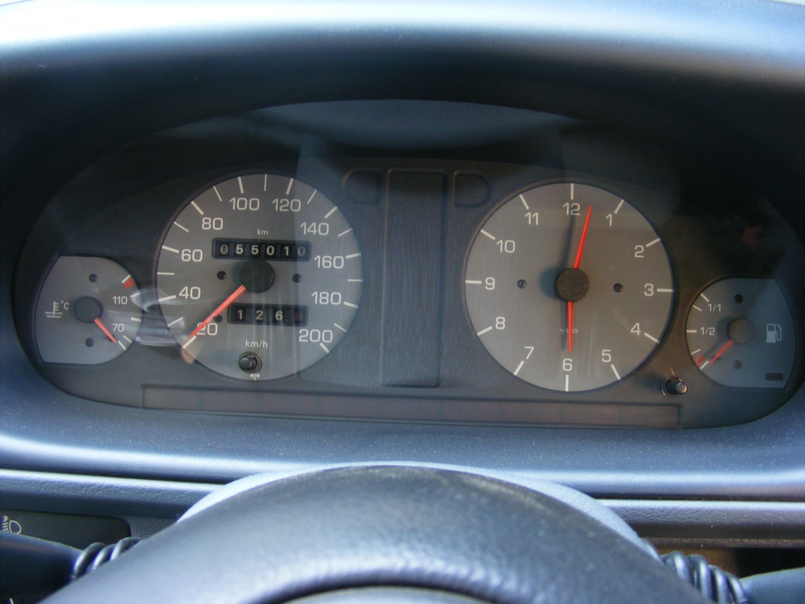

Dupa cum bine observati, in loc de turometru versiunea asta are ditamai orologiul, chestie deranjanta pentru mine, banuiesc ca se poate rezolva prin schimbarea bordului.
Tabla se prezinta bine, are niste zgarieturi, o lovitura mica pe capota dreasa cu putin albastru. Reviziile (schimbat filtre, placute) s-au facut la fiecare aprox 10.000 deci sta bine din punctul asta de vedere.
Nu ii merge stergatorul spate si dechiderea portbagajului de afara, probleme pe care sper sa le rezolv cand voi avea timp.
Banuiesc ca pe la 60.000 km va trebui sa schimb si distributia, am numarul mecanicului care s-a ocupat de ea si o sa ma sfatuiesc cu el.
Fainuta masina ! Sa o stapensti sanatos si neaparat sa ii schimbi Rolex-ul din bord :P Daca schimbi ceasurile cu unele cu turometru ai rezolvat treaba nu mai trebuie sa faci nici o adaptare/modificare.

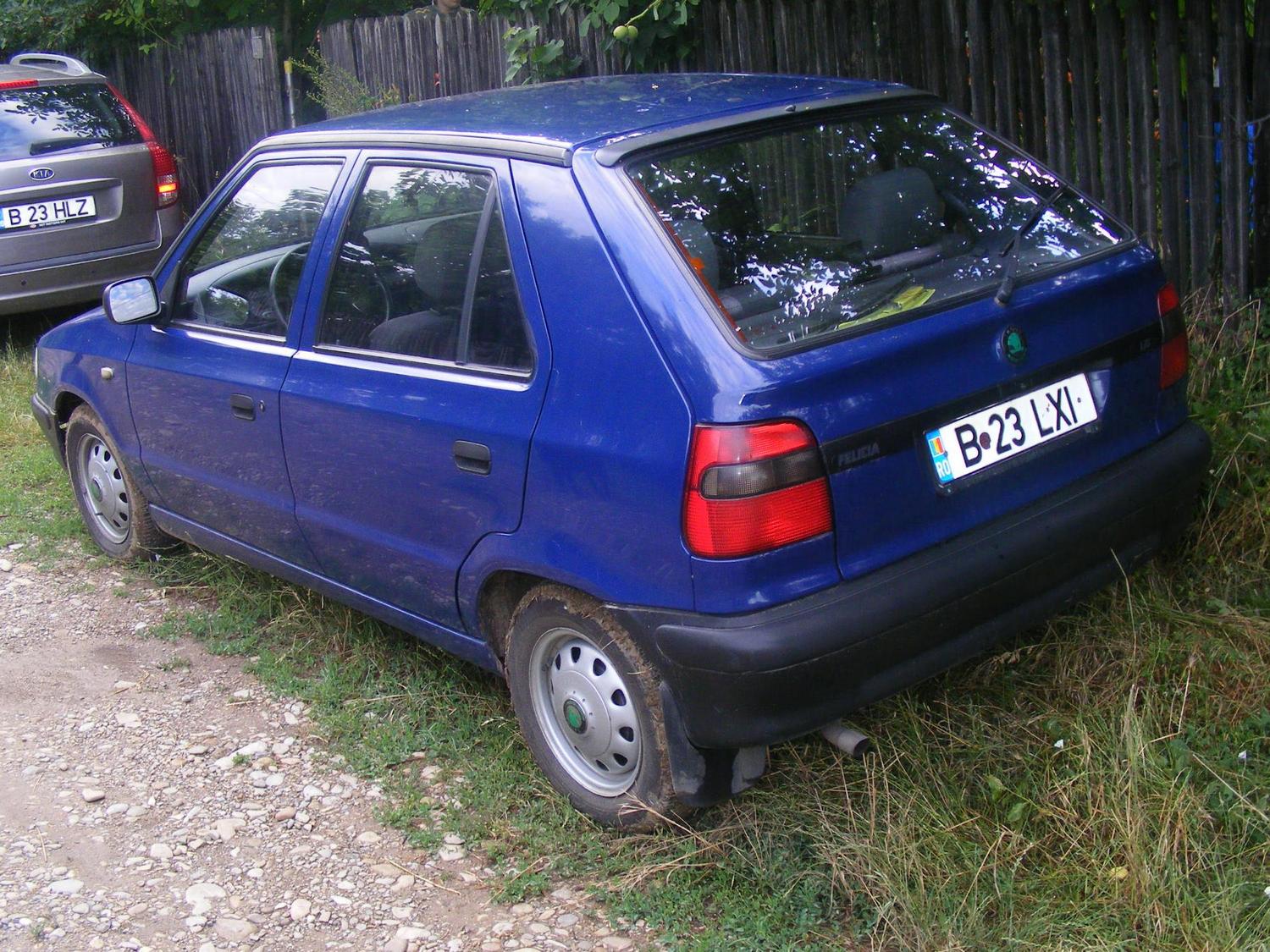

Cum va spuneam mai sus mecanicul care se ocupa de masina cat a stat la fosta proprietara ii spusese ca motorul de stergator spate trebuie inlocuit. Speriat de pretul MARE de 590 lei pentru piesa am zis sa arunc un ochi. Daca dadeam de maneta bratul de stergator tremura putin. Am inspectat putin bratul si am decoperit ca nu era bine strans pe ax... L-am strans, si am mai descoperit ca stergatorul si bratul nu formau o combinatie buna, bratul tine stergatorul cu lamele prea apasat de luneta si nu functiona. Am cumparat un stergator subtire dintr-o bucata si acum pe spate merge perfect. Deci... :dry: halal mecanic. Ori nu s-a uitat cu atentie, ori nu am inteles eu bine de la proprietara, ori a vrut sa mai faca si el un ban "cinstit" de la cineva nepriceput ramanand cu piesa si cu manopera luata. In fine, ma lamuresc eu.

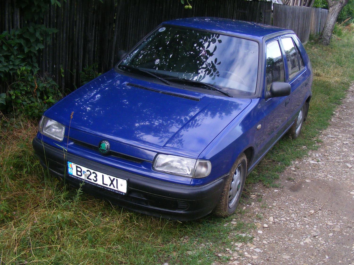

Pun si 2 poze cu masina putin noroita.

In poze nu se vad detalii gen tabla zgariata, 3-4 mici puncte de rugina. A, si rugina ca o floare la colturile hayonului pe interior, am inteles ca asta e buba lor :(
