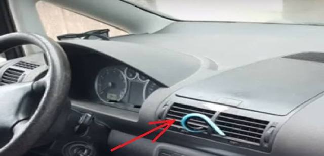

Salut, la Sharanul meu nu mai sufla aer deloc pe la grila centrala stanga indiferent de pozitia rotitei sau daca este pe aer cald sau rece.
O fi blocata vreo clapeta sau poate fi ceva electric, un servomotoras, o mufa iesita sau altceva?
Pe la toate celelalte grile sufla mai tare sau mai incet in functie de cat de mult reghez puterea ventilatorului.
Am inteles ca exista un meniu ascuns care se acceseaza prin apasarea simultana a doua butoane, de unde se reseteaza ceva.
Ma poate ajuta cineva cu un sfat? Cui sa ma adresez sa rezolv situatia?
