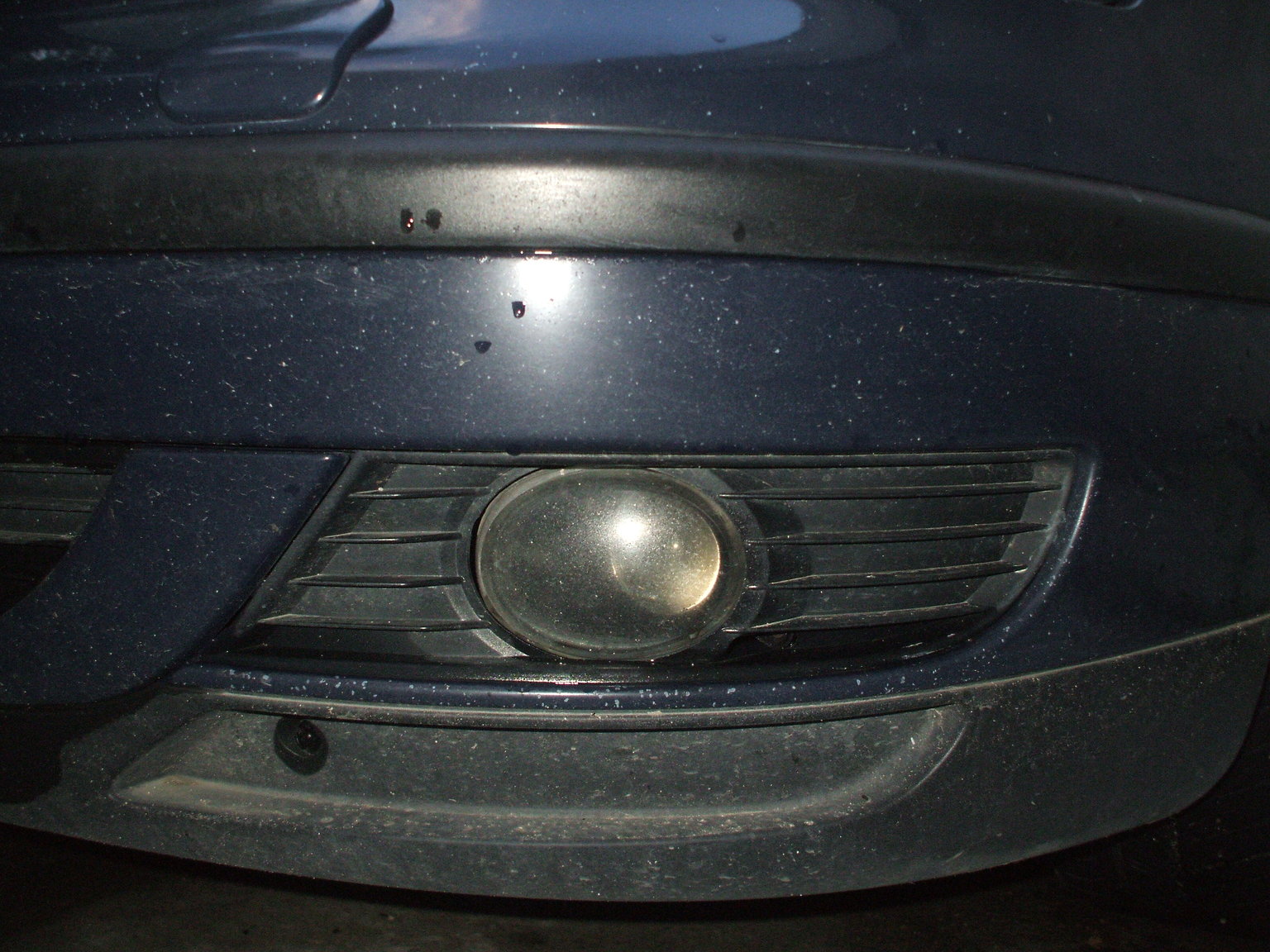

Nu reusesc sa-mi dau seama cum iese grilajul acela de plastic de langa proiector, nu pare sa aiba nici un surub si nu stiu in ce este prins.

Trebuie sa tragi grila in care se afla proiectorul in felul urmator: ori cu o surubelnita dreapta bagi usor intre grila si bara, cu cealalta mana tragi de grila. Daca iti este frica ca o sa spargi grila cu surubelnita(eu asa am facut pentru prima oara, dupa aceea am prins experienta si nu mai am nici o problema) trage cu ambele maini de grila, ai grija ca este din plastic casant......dupa ce scoti grila, ai de desfacut doua suruburi(torx),tragi proiectorul in afara, deschizi capacul din spate si scoti afara becul(H3).....nu e greu, trebuie putina rabdare, succes!
Multumesc mult, am zis sa nu o fortez ca poate e prinsa in ceva si o rup. Cu prima ocazie cand am timp o sa urmez instructiunile tale si il demontez. Ai cumva idee din ce cauza mi se arde becul numai pe partea stanga? Pun bec nou si in 2-3 zile il arde, de asta am zis sa demontez sa verific proiectorul... Am auzit 2 variante pana acum, prima ar fi ca becul nou nu e la fel ca cel vechi si de asta s-ar arde si alta varianta ca ar trebui curatate lamelele de la proiector.
