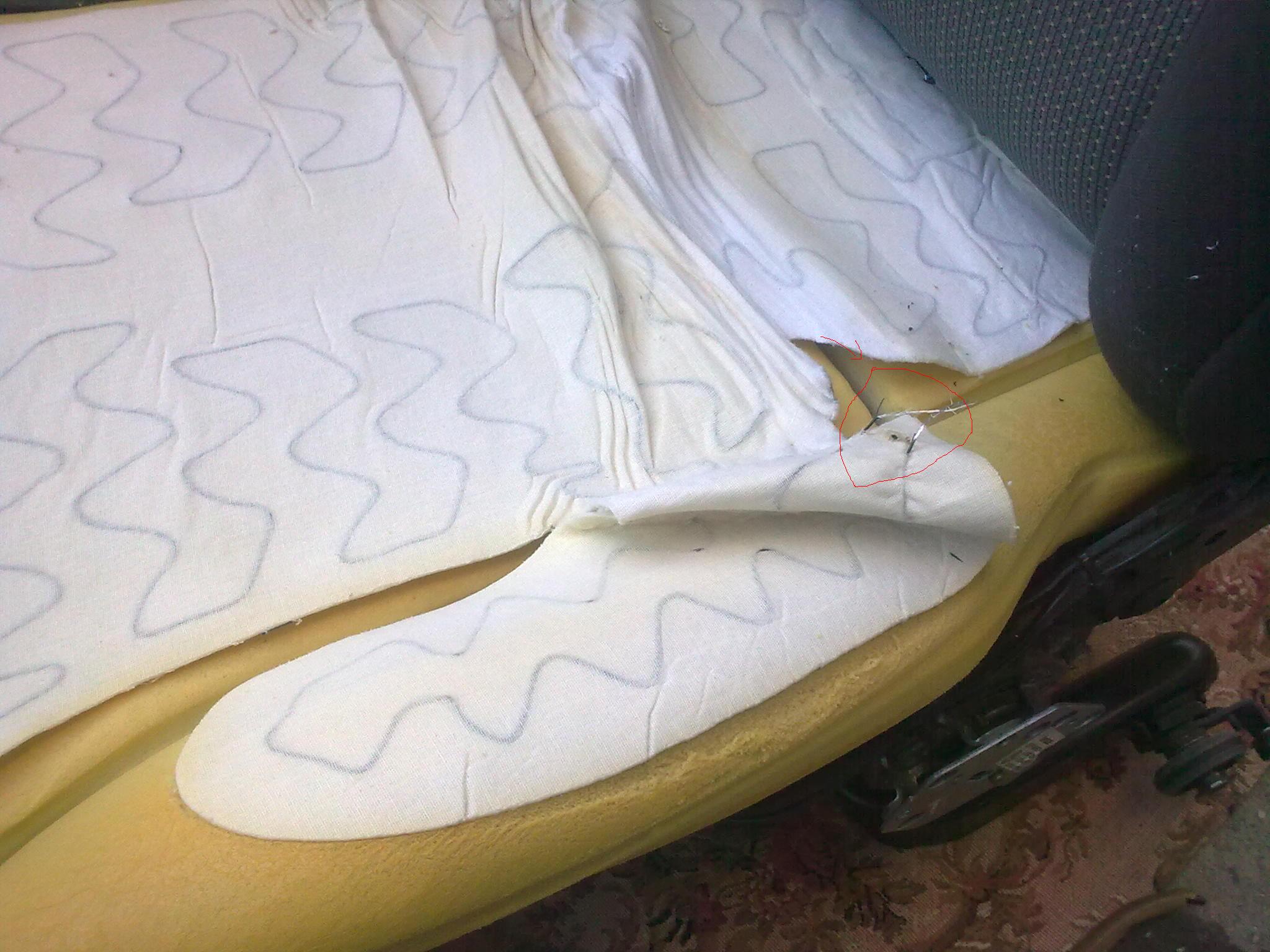

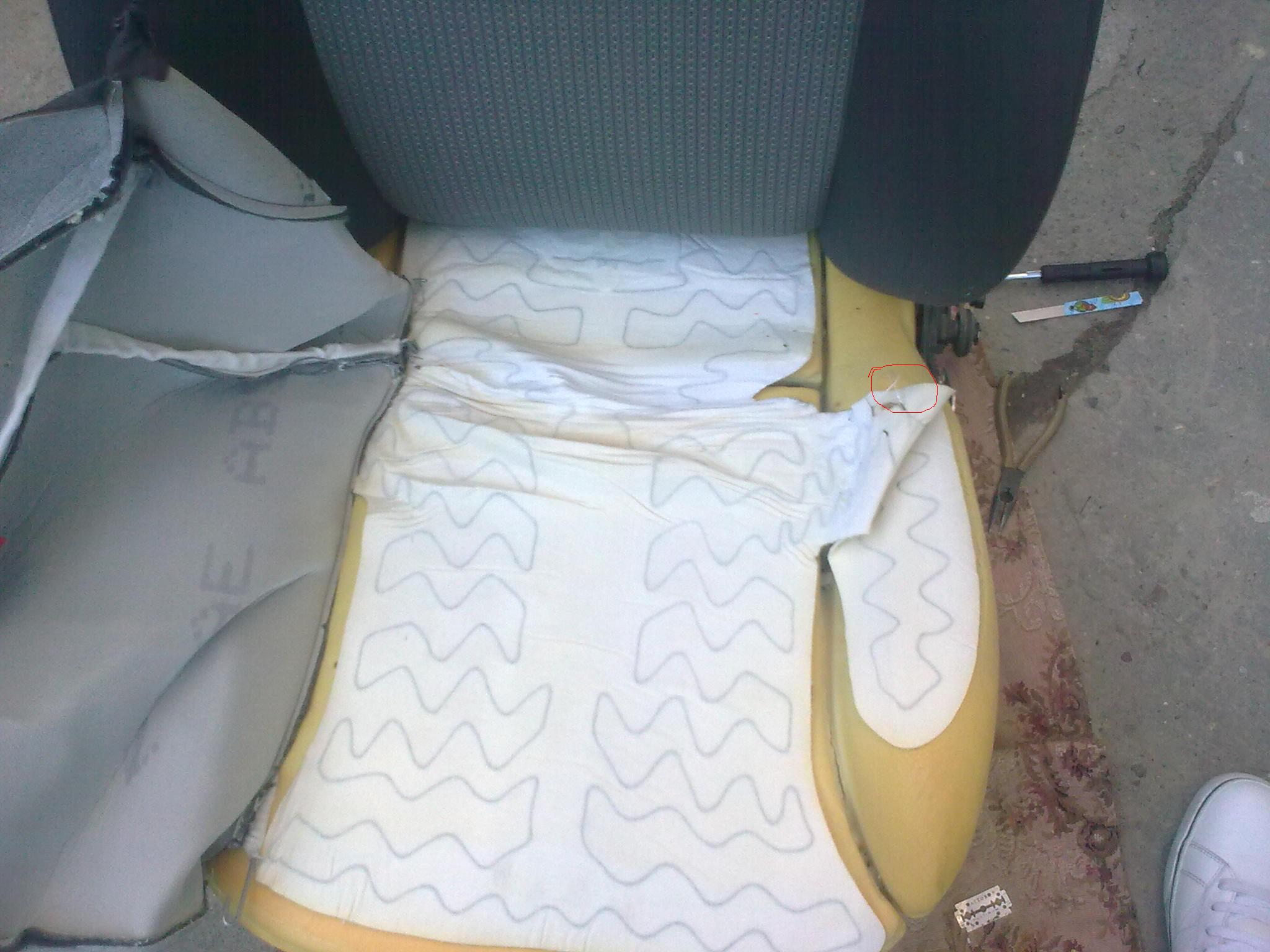

Urmarind DIY de mai sus de la aria Golf 4,azi m-am apucat de demontat si am scos scaunul soferului afara din masina( ca la ala nu mergea incalzirea) si am dat tapiseria sezutlui jos, dar aveti grija ca e prinsa cu niste sarme oteloase si trebuie avut grija sa nu rupeti ceva.
Rezistenta era intrerupta pe lateralul scaunului, uitati si 2 poze sa vedeti cum arata, am decojit firele alea 2, le-am infasurat unul de celalalt, le-am bandajat bine cu banda izoler, dupa care ca sa fiu sigur ca nu sta in contact direct banda acea cu husa scaunului, am facut o taietura cu cutterul in panza prin care trec rezistentele si dupa am lasat-o in jos, iar dupa aceea am cusut cu ac si ata panza la loc, dupa am montat husa pe scaune.
Foarte bun a fost DIY lu Ice 2k, dar pentru unul care nu a mai facut vreodata asa ceva se mai puteau puncta cateva aspecte, oricum important e ca am reparat-o pentru moment si sper sa tina de acum, sa nu se desfaca banda aia izoler.
Acum asteptam sa vina frigul ca acum merge incalzirea la ambele scaune :rolleyes:
Pentru cine are nevoie de sfaturi il ajut cu cea mai mare placere, doar sa intrebati.
Alta chestie ciudata a fost sa descopar ca panza cu rezistentele era facuta mototol si bagata cam jumatate intre buretii scaunului, am intins-o eu mai bine si sper sa nu se mai traga.
