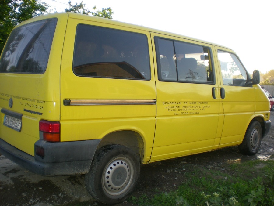

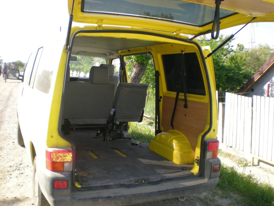

Asa cum am "amenintat" acum vreo cateva luni , am inceput proiectul meu in aceasta dupamasa.
Masina pacient este un VW transporter T4 1.9TD din 1998 cam cheala de felul ei.
initial arata cam asa:
post-14323-0-07825300-1306603527_thumb.j
post-14323-0-62888500-1306603547_thumb.j
post-14323-0-84541500-1306603555_thumb.j

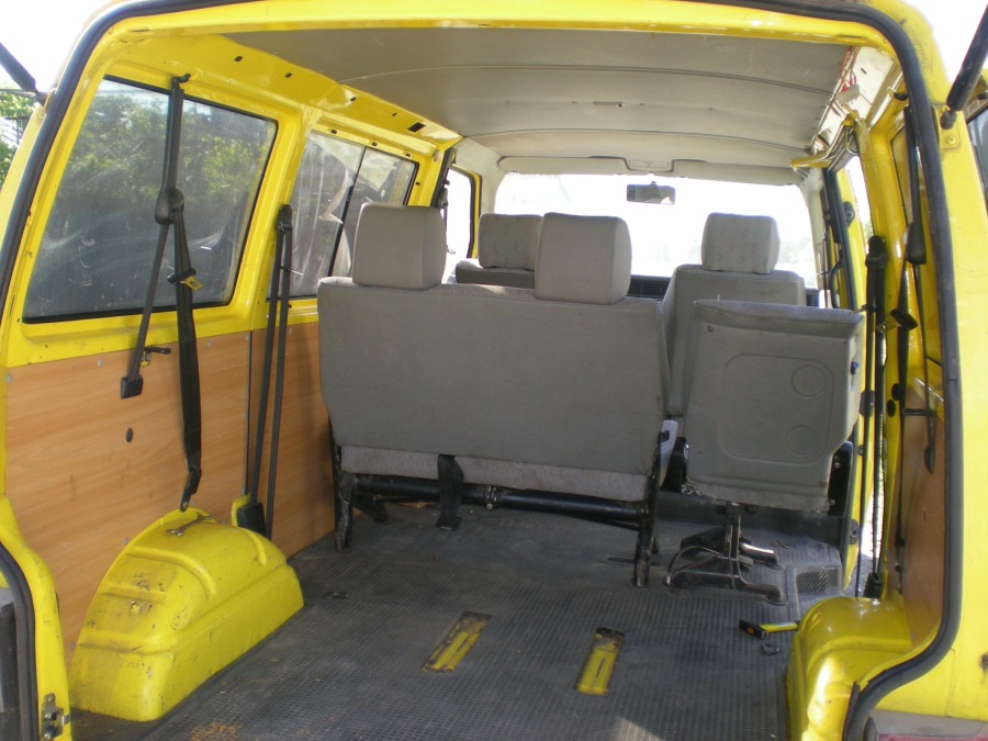

Pasul 1 - demontarea scaunelor panourilor interioare clemelor de fixare a scaunelor in podea si podeaua.
Cea mai mare bataie de cap mi-au dat-o clemele de prindere a scaunelor pentru ca erau ruginite bocna. Unul din ele nici pana acum nu am reusit sa-l dau jos . Probabil il voi taia cu flexul pentru ca am stricat si capul de imbus.
sub izolatia din podea era praf noroi si o gramada de mizerie pe care am spalat-o cu futunul.
cam asa arata acum dupa spalare
post-14323-0-18995900-1306603939_thumb.j

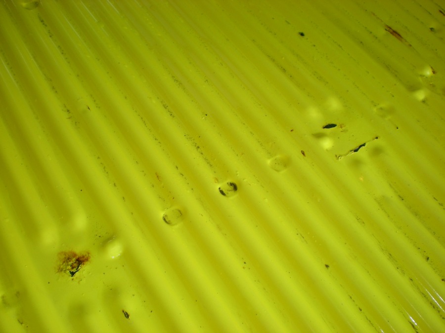

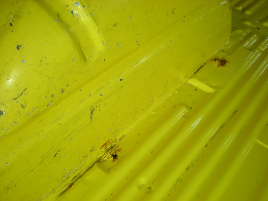

cu ocazia asta am gasit si cateva puncte de rugine pe care o sa le rezolv in etapele urmatoare.
post-14323-0-66808200-1306603946_thumb.j
post-14323-0-66016500-1306603955_thumb.j

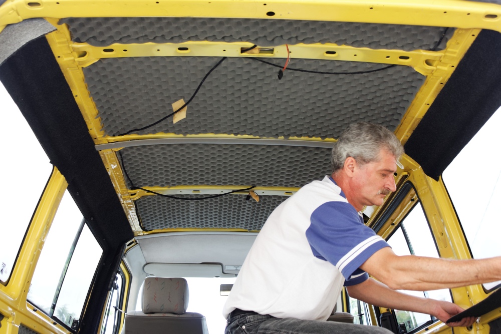

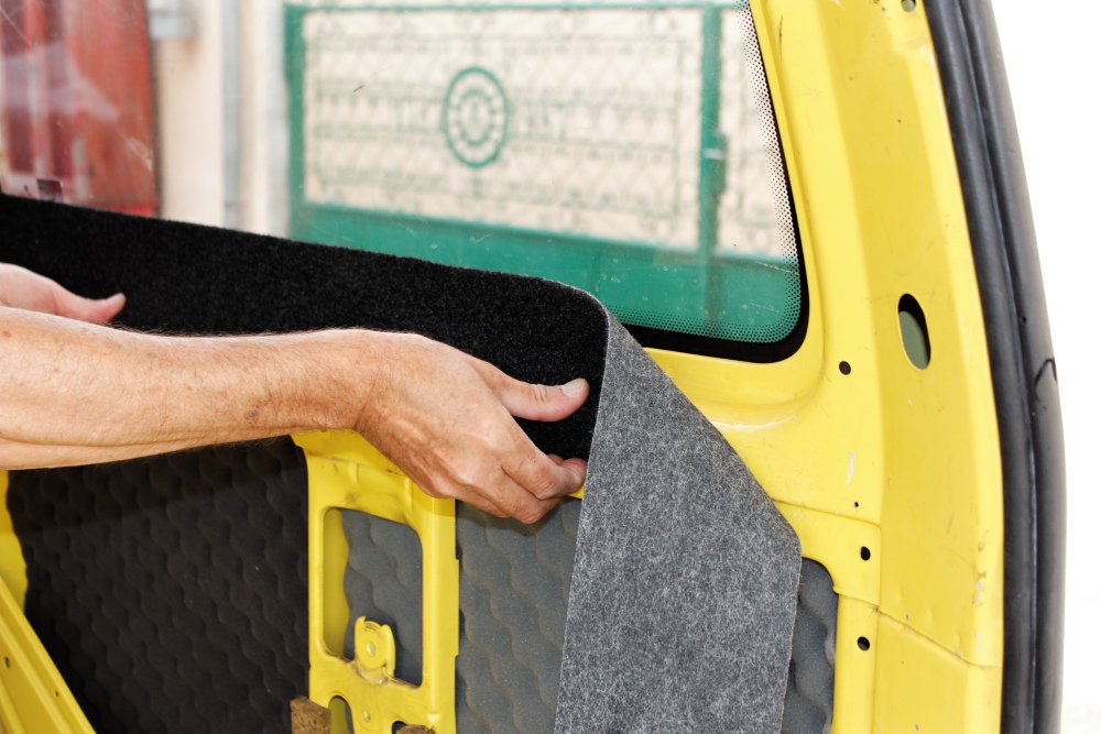

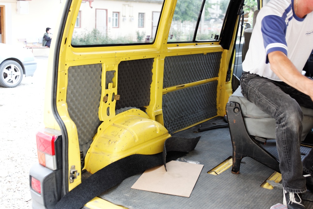

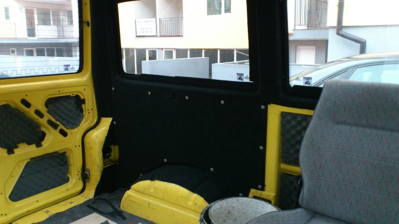

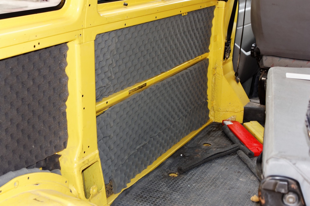

dupa o interziere de aproape un an de zile , proiectul ronghi continua
- am montat 2 straturi de burete cofrat pentru izolatie termica, si fonica
- am capitonat toate panourile de lemn cu mocheta (nu apar in poze inca)
- capitonez toata tabla de la interior cu mocheta
post-14323-0-82225300-1337944236_thumb.j
post-14323-0-83760700-1337944252_thumb.j
post-14323-0-37940300-1337944271_thumb.j
post-14323-0-32420800-1337944290_thumb.j
post-14323-0-99649900-1337944302_thumb.j
post-14323-0-37899200-1337944315_thumb.j
Salutare! cu ce lipesti mocheta? Si as fi curios ce coeficient termic are buretele acela. Ajunge la 10 cm polistiren expandat?
Spor!
Modificat de nelu_tm
salut
totul se lipeste cu prenandez. este de departe cel mai bun adeziv pentru aceasta aplicatie.
diferenta dintre tabla goala si burete montat este enorma. nivelul de zgomot din masina a scazut cu aproape 10 dB in mers (am echipament de masura)
coeficientul termic inca nu-l stiu
vom vedea cand vor veni caldurile
azi am imbracat in mocheta toate panourile interioare
maine terminam de mochetat tabla si punem panourile sus

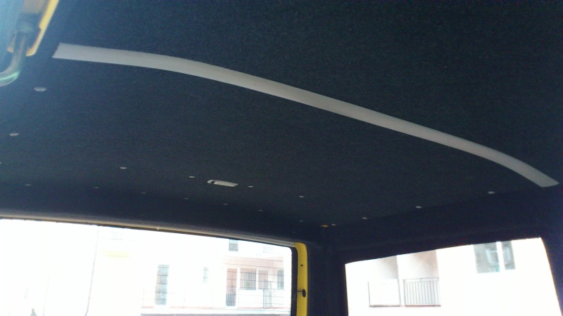

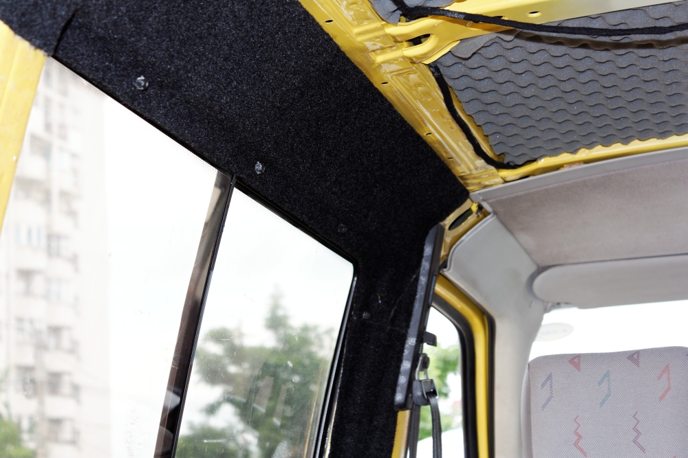

Publicat (modificat)

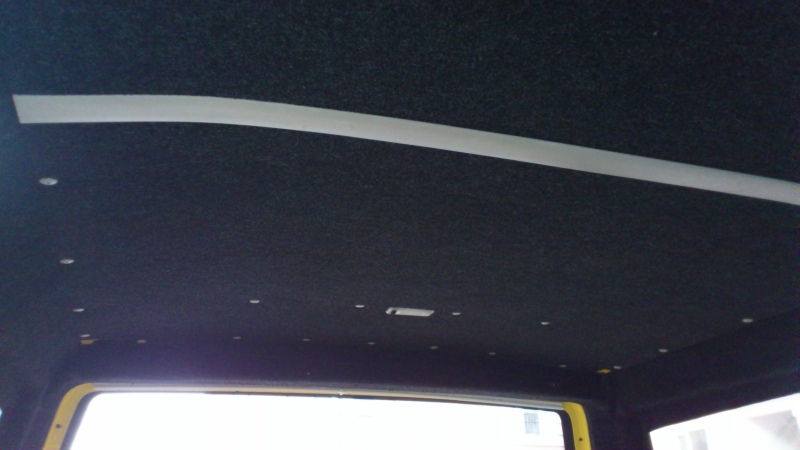

proiectul continua
am montat tavanul si unul dintre panourile laterale
post-14323-0-88410500-1338327051_thumb.j
post-14323-0-58550300-1338327059_thumb.j
post-14323-0-82371600-1338327064_thumb.j
