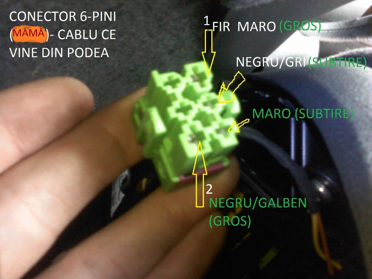

Am reusit sa desfac conectorul VERDE (acesta este pt incalzire conform schemei pe care o am ). Cu motorul pornit(butonul incalzire la maxim) am incercat sa gasesc tensiune (foto 1) la conectorul "mamă" masurand intre firele 1(-) si 2 (+) , nimic.

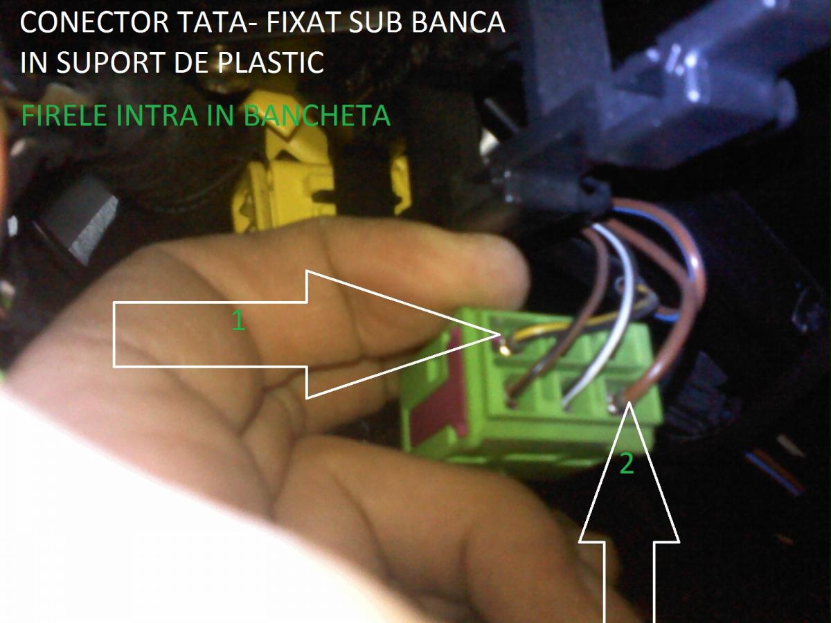

Am scos si conectorul "tată"(foto 2) din suport si am verificat continuitatea intre 1 si 2 = fara continuitate.
Ce ar trebui sa mai verific?

Normal ca nu vine curent in mufa de pe cablajul masinii, cu mufa din scaun scoasa - ca nu vede valoarea rezistorului.
Faptul ca nu ai continuitate intre pinii mari din mufa de pe scaun, inseamna ca ai probleme la rezistenta. Trebuie sa dai jos tapiteria de pe scaun si sa verifici sezutul - de cele ai multe ori, el e de vina (ori rezistenta ori firele la intrare in rezistenta - in functie de modelul rezistentei). Unde e intrerupta, o sa vezi panza care o acopera, arsa un pic .
Sub scaun o sa mai ai o mufa cu doua fire, care duce curectul rezistentei de pe spatar. O poti scoate si verifica daca spatarul e ok.
