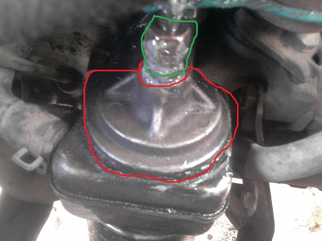

am si eu o problema cu uleiul in sensul ca se prelinge / curge pe deasupra radiatorului de ulei unde este partea/piesa incercuita cu rosu si pe la piulita cu care se fixeaza conducta de ulei a turbinei incercuita cu verde. intrebare : se pot pune niste garnituri ceva sau sa le schimb direct?
in caz ca trebuie sa le schimb puteti sa-mi spuneti si mie cum se numesc ca sa stiu despre ce piese intreb.
motorul e 1.6 td cod jr
mersi

trebuie sa desfaci filtrul de ulei si sub radiator este o piulita destul de ingusta care il stringe contra suportului pe care tu l-ai incercuit cu rosu.vezi daca piulita este strinsa.
daca nu este strinsa se stringe cu o cheie-cred 24 mm-.
daca e strinsa inseamna ca garnitura dintre radiator si suport este uzata si ar trebui schimbata.
daca tre sa schimbi garnitura =trbuie sa scoti radiatorul de pa teava-suport=trebuie sa golesti apa din motor.
piulita de la teava metalica care duce uleiul la turbo se stringe cu o cheie -19 mm cred-
acolo e un con de metal care preseaza teava de metal contra niplului de sub teava.-teava de metal face etansarea.
pornesti motorul sa ai presiune la teava aia si cind vezi ca curge stringi putin cite putin pina nu mai curge.daca stringi prea tare sa poate sa "tragi" inelul de metal de pe teava si sa nu mai ai etansare.
succes
