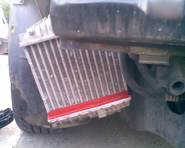

Am avut si eu probleme la intercoolerul de pe masina mea. Adica picura ulei din intercooler pe locul de parcare. Am facut o vizita la mecanic si mia spus ca trebuie schimbat intecoolerul. 250 lei unul second hand plus 100 lei manopera. Total 350 lei. Acum nu mai picura. Am studiat intercoolerul care l-am dat jos de pe masina mea si am ajuns la concluzia ca fisura a aparut din cauza ca palnia de plastic care ghideaza fluxul de aer dinspre grilaj spre intercooler mi-a taiat ca un ferez vreo 4 bare din intercooler. Pe acolo iesea ulei putin cate putin. picatura cu picatura. Am pus doua poze in atasament si se vede clar taietura. Masina e din 1999. Deci in 14 ani , din cauza vibratiilor palnia de ghidare a fluxului de aer care este lipita de intercooler a avut timp sa il roada si in final sa il taie asa cum se vede in poze.

Cred ca fix aceeași problema o am și eu, mam băgat azi sub mașina și am văzut prelins ulei ca în imagine, bănuiesc ca din aceeași cauza la pâlnia care ghidează fluxul de aer.
Pot sa mai circul asa o perioada sau nu e indicat?
Vreo soluție de lipit ar fi, gen poxipol?

L-am avut eu lipit atat cu poxipol cat si cu silicon...Nu tine...
Cel mai sigur este unul nou sau sh dar ai grija sa nu aiba aceeasi problema...
Totusi...masina are o varsta implicit piesele SH au cam aceeasi varsta...
