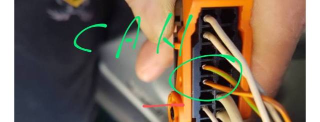

se poate face si cu calculatoarele tale sa functioneze, legi calc de usi spate pe canbus, asa cum sunt pe masina din 2006

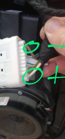

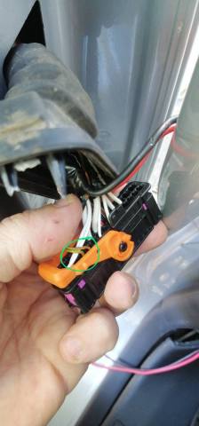

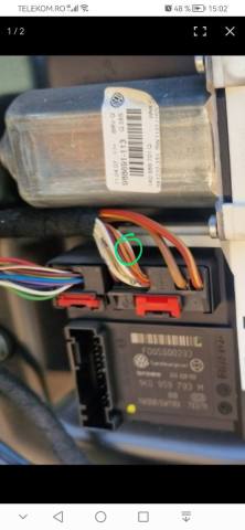

Acum că am reușit pare simplu, calculator gen.2 1K0 959 793 L ușa șofer, pe spate calculator gen.1 3c09959703, am legat firele maro cu roșu(maro mai închis), și maro cu verde de pe ușile spate la ușa șofer mufa orizontala de pe calculator cu același culori, Mufa albă (calculator ușa spate) culorile : firul maro masa (-), firul alb cel gros este plusul (+), masa (-) am legat-o pe șurubul care este sub plasticul de undeva se deschide capota. Alimentarea (+), am legat cu adaptor pentru siguranța de 12/24 V pe siguranța de 30 amperi. Ușile st. și dr. spate vin legate la alimentare împreună și masa la fel. Ușa Dr. spate am venit cu cele patru fire pe sub bancheta spate(cele 4 fire: maro cu verde și maro cu maro închis (canul) și alimentarea + și masa - mufă albă calculator.

Ai facut exact ce ti-am spus eu mai sus: se poate face si cu calculatoarele tale sa functioneze, legi calc de usi spate pe canbus, asa cum sunt pe masina din 2006.
