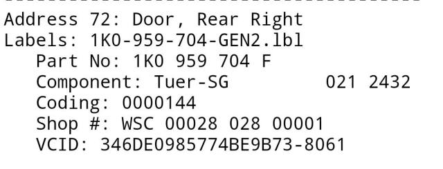

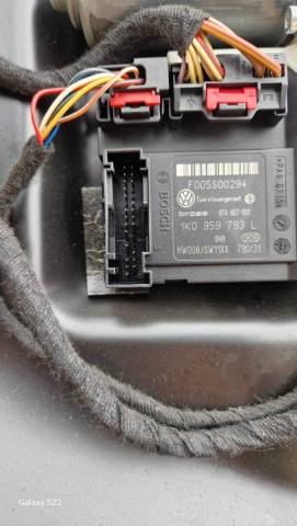

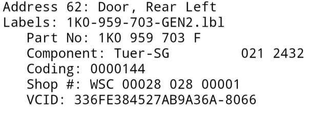

Bună ziua, stimate domn! Vă mulțumim ca ne ajutați tot timpul pe noi aceștia care suntem mai habarnisti. Vă rog sa mă ajutați cu două info: Alimentatile motoraș ului se face din panoul de siguranțe pe siguranța 35.. pot alimenta pe aceeași siguranță ambele motorașe sau trebuie pe două siguranțe : o siguranță partea stângă spate pe celălat siguranța partea dreapta spate? Tot odată alimentarea calculatoarelor tot așa pot pe o singură siguranță ambele calculatoare sau tot așa o siguranță o ușă altă siguranță altă ușă? Iar cu  : Lin-ul trebuie tras la fiecare ușă în parte? De exp. Firul 6-lin alb cu violet partea șofer trebuie tras din ușă față dus în ușă spate? Apoi ușa pasager față trebuie tras lin în ușă spate dreapta ? Sau din ușă stânga față master pot trage lin în ambele calculatoare stânga /dreapta spate ?  Vă multumesc. Poze cu calculatorul meu ..
fata pe acceasi siguranta, spatele pe alta siguranta. Firele de lin sunt intre usile fata si spate, deci soferul nu e master pentru dreapta spate.
