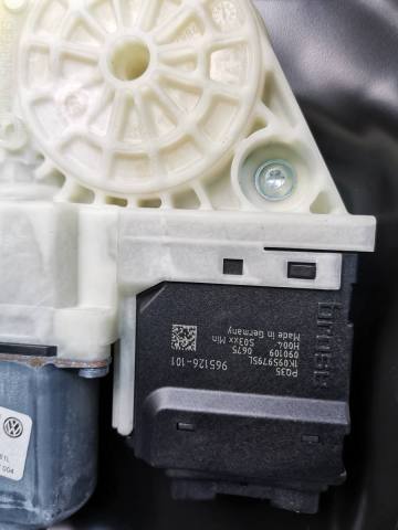

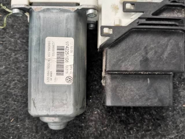

Am început acest retrofit. Momentan am cumpărat macarale, motorașe și cablaje uși. Pentru restul firelor caut o mașină la dezmembrări și merg să le scot cu totul și să văd cum vin legate.revin cu detalii.
Am primit panourile complete. Din ce am văzut eu am pe mufă 8 fire iar pe astea sunt 11 fire, practic eu ar trebui să trag 3 fire din stâlp undeva, nu știu unde momentan. Revin cu detalii.

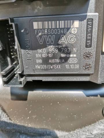

Calculatorul de la șofer este 1k0 959 793 N
Alea cumpărate sunt cu 3c9..... , cred că nu sunt compatibile. Oricum nu am dat bani mulți pe ele, acum trebuie să văd cum e mai simplu, să schimb și calculatoarele pe față sau iau altele pentru spate.

ce an e masina?
Mașina e din 11. 2008, e Passat B6 cu ceasuri albe, cbdc.
Gen 3...sunt ok, poti pune de b7....etc

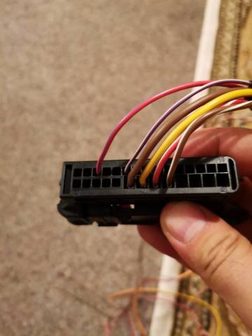

În primul rând avem nevoie de calculatoare compatibile, am reușit să cumpăr altele care sunt de pe mașină generație cu a mea. Tot de pe acea mașină am demontat și mufele din stâlpi, am vrut să merg pe fire să văd unde se conectează fiecare dar era greu, trebuia să mai stau jumate de zi.
Mufele demontate T28 au legate 6 fire pe care nu știu unde să le conectez:
- pin 3 roșu violet
- pin 6 violet alb
- pin 21 maro ăsta e masă și știu unde vine
- pin 22 galben roșu cred că e un +
- pin 23 roșu cu alb ăsta duce în boxă
- pin 24 maro cu alb duce tot la boxă
Vreau o schemă să știu unde leg firele astea, mai puțin ăla maro.

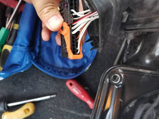

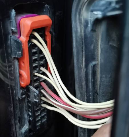

Eu pe mașină acum am o mufă cu 8 fire
Din toate astea nu este nici un fir care să bată pe noua schemă, cred doar dar nu sunt sigur că alea 2 maro și roșu sunt de la boxe.
