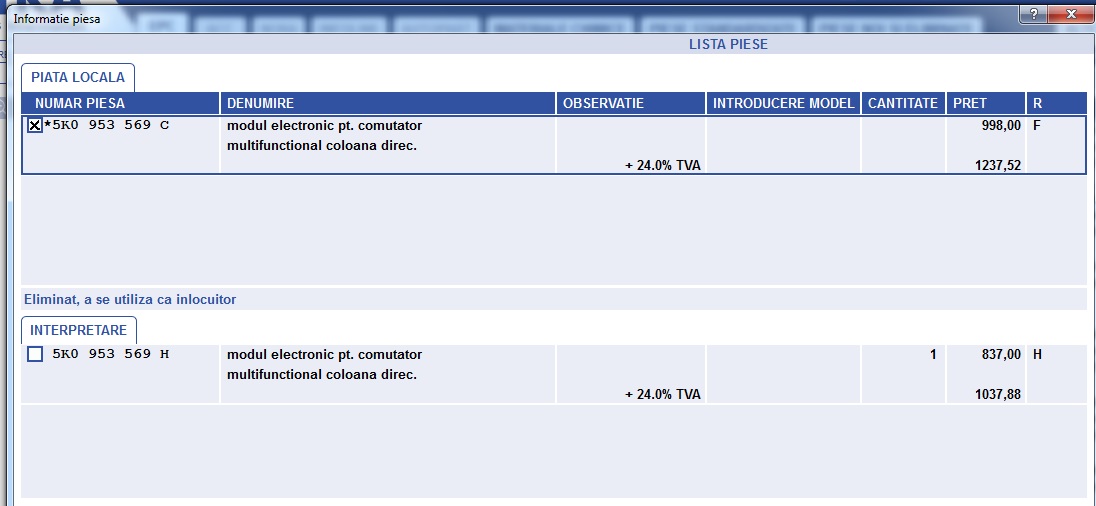

Din ce vad eu, 5K0 953 569 C a fost inlocuit cu 5K0 953 569 H. Vad ca H stie cruise control. Ar trebui si C sa stie cruise control.

Ross-tech spune ca nu, dar Florin confirma ca a mers.

Dani, nu e obligatoriu ca piesa revizuita sa aibe aceleasi limitari ca editia anterioara - mai exista cazuri cand modulele revizuite care inlocuiesc module scoase din productie, sa aibe mai multe functii.
