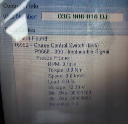

Salut forum am si eu o problema legata de retrofit CC la o skoda octavia 2 din 2004 benzina 1,6 am instalat maneta de pilot l-am activat cu VCSD si din ECU si Din Calculator coloana si primesc eroarea de cruise control semnal implauzibil pe engine 01 am inteles ca trebuie tras un fir la modelele benzina inainte de 2005 de la calculatoru de volan pinu 5 la un anume pin la ECU imi poate da careva o schema sau numarul pinilor unde trebuie tras acest fir Va multumesc SI un an nou fericit tuturor
Modificat de stefantrust
Este aceeasi....o gasesti postata mai mult ca sigur in topicul aferent, nu trebuia topic nou.
Din coloana pin 13, la mufa intermediara albastra de sub stergatoare,  pin 4

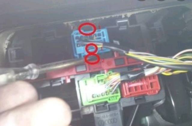

Ai scos ansamblul stergatoarelor de pe masina si capacul de sub ele, sa ajungi la mufele intermediare?
Am montat/montez f.f.multe tempomate si fac astfel de retrofituri. Pana acum, o singura masina de pe acesta platforma am gasit-o fara mufa intermediara, chiar daca trebuia sa fie cu....era un Golf5 Gti 2005, dar avea deja cablajul pt tempomat.
Ti-am atasat poza. Daca nu gasesti asa ceva pe masina ta, da-mi poza sa vad ce ai acolo....si o sa iti caut pe diagrama, pinul din ecu, asta daca kmi scrii si codul motor...nu doar 1.6...
Exact asta e problema ca eu nu am asa ceva din cate sti eu asta are doar golf 5 passat b5 b5.5 audi a4 b6 b7 golf 4 etc sum stergatoare e tabla nu are nimic din ce se vede in poza o sa caut codu motor pentru ca masina nu este a mea si o sa te anunt ms de ajutor

Le amesteci.... b5, b5.5, a4 b6 si b7, etc....au o cutie unde e ecu si mufele intermediare.
Golf 5, octavia 2, etc....au asa....si golf 4, audi a3 8L, leon 1M, au similar....cum ti-am pus in poze.
