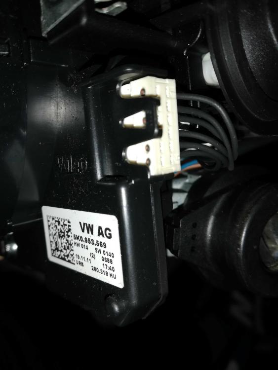

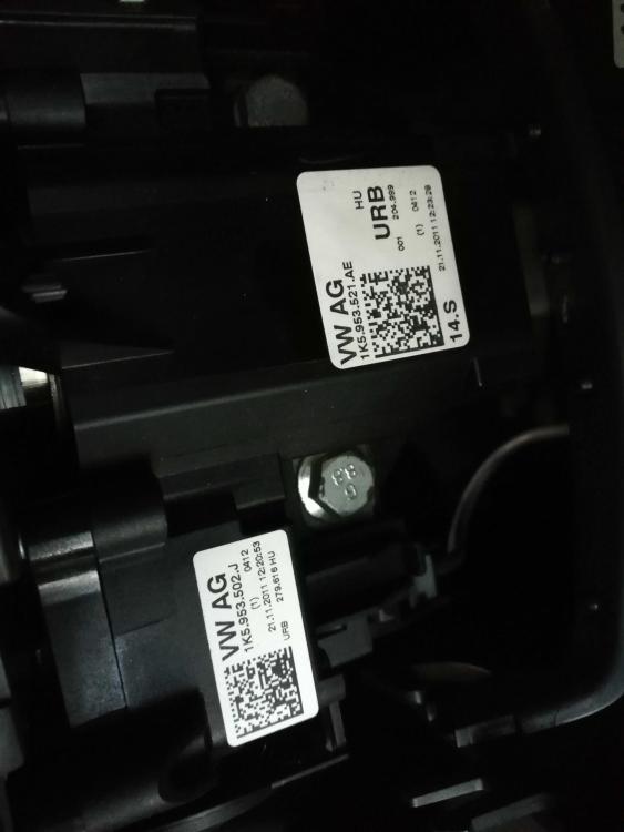

Grupul de manete  cod1k5.953.502.L  sau 1K5.953.521.AG este compatibil?

Salut .Am inteles ca pentru modulul de volan 5K0 953 569 cum e la mine ,suporta CCS si se recomanda grupul de manete 5K0953502N.Dar  acest grup este si cu functia stergator luneta, ce-a ce pe masina nu este instalat. Se gaseste  grup de manete si fara functia stergator spate?
Sau macar  merge  ce-a cu stergator spate fara sa am eroare?
Da,merge. Nu am acces la Etka acum...ca-ti ziceam codul ptr ea.
Ok mersi...daca  gasesti codul te rog sa il postezi.
Salut.Am reusit sa activez CCS.Nu am reusit sa gasesc grupul de manete fara functia stergator spate si am cumparat si cu acea functie. Am cumparat  VALEO cod 251669.Piesa originala de pe masina este produsa tot de Valeo,nu exista nici o diferenta de calitate. Dar mai am o intrebare  : la camioane  se poate creste turatia de ralanti in stationare  din CCS, la Skoda  vad ca nu se poate, e normal?
