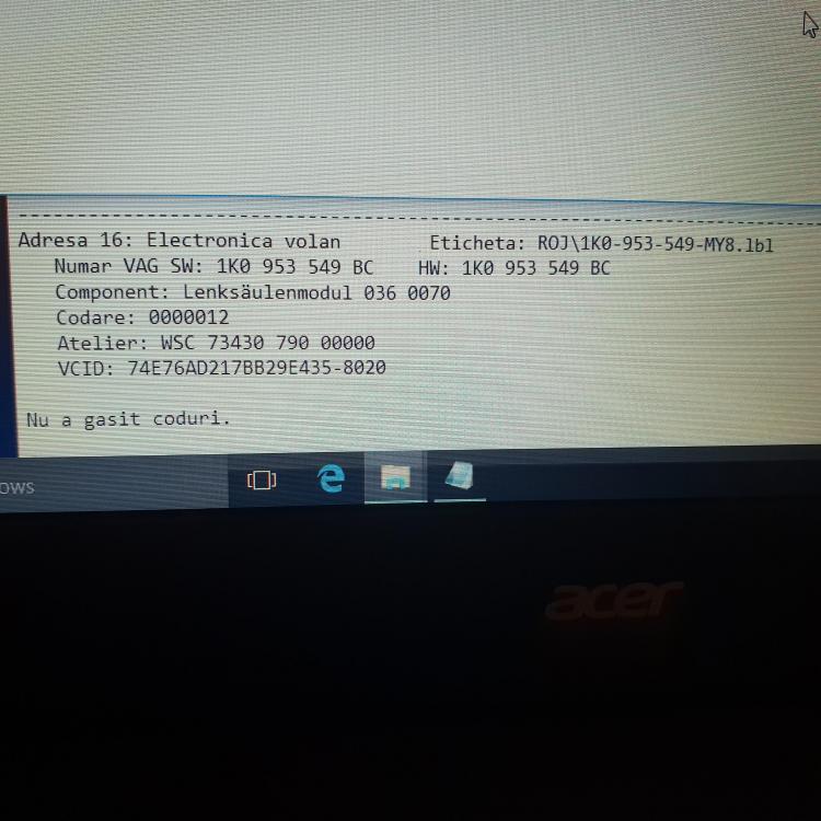

Salut ce cod ar trebui la tempomat pentru codul asta 1k0 953 549 bc  multumesc. Masina este o skoda octavia 2 1.9 tdi cod motor bxe din 2008
fa o scanare intai sa vedem exact ce versiune de SW are - sunt unele care nu suporta tempomat.
coduri maneta - ai citit pe pag anterioare ?? e postat de N ori
Part No SW: 1K0 953 549 BC    HW: 1K0 953 549 BC
   Component: Lenksäulenmodul 636 0070
HW este aceelasi cu SW la acest model. La component ne intereseaza, sa vedem ce are.
Unde anume ar trebui sa fac scanarea nu prea ma pricep cu vcds ul
intra pe adresa 16 - Steering wheel
Am reusit sa fac scanarea sper ca asta trebuia sa scanez sa vedeti acele coduri.
oricare maneta o cumperi de Golf 5, Octavia 2, Leon 2, va merge.
