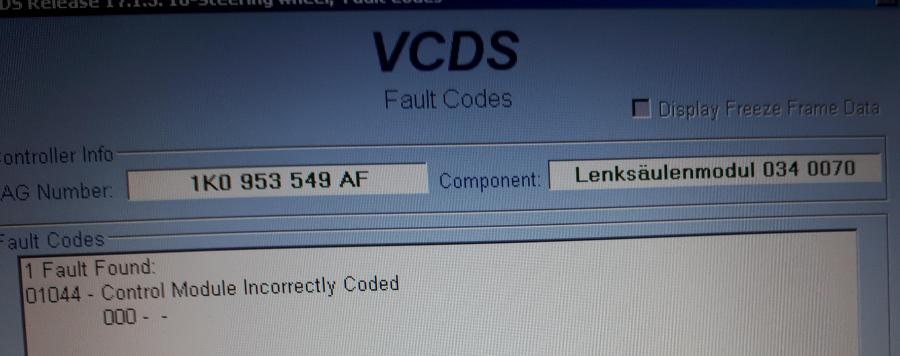

Salutare, detin o Octavia 2 2010 1.2 TSI.   Codul coloanei 1K0 953 549 CQ . Suporta montare pilot automat ? Multumesc.
Salut si merci. Trebuie o anumita maneta ? 1K0 953 513 A este ok?
Gata...montat....totul ok. Merci.

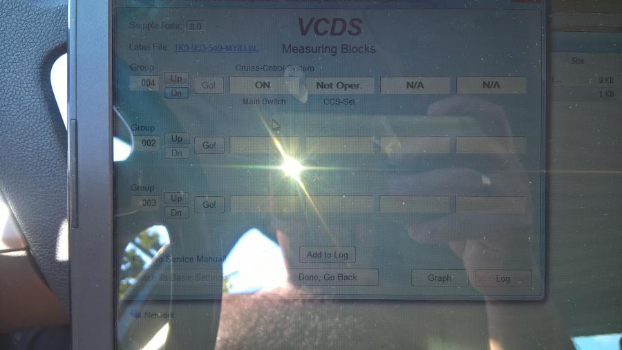

Am montat si activat ccs dar nu functioneaza.
Am verificat pe 1.Engine si pedalele le vede cand le calc si la fel si pentru butoane. La verificare la pedale îmi apare bitul 5 pe 1 si restul pe 0. Îmi apare ccs set- not oper
Acum nu pot sa-mi dau seama de ce nu functioneaza.
Despre ce masina e vb?
Octavia 2 sau Fabia din semnatura?
Posibil maneta defecta.
Octavia 2.
Maneta este noua. Toate butoanele le-am verificat pe 1.Engine si functioneaza. de asemenea si pedalele.
Pe un site englez spuneau ceva de contactul de frana cu doua trasee. La fel spuneau ceva se de stergatorul spate, care la mine nu functioneaza.
Modificat de cipikd
Stergatorul spate-e din codare probabil.
Erori sunt? Ce cod are maneta? Ce an e masina?
In blocurile de masura trebuie sa ai 2 biti ptr frina si unul ptr ambreiaj.
S-a rezolvat. Am dezactivat si activat pe 1 si 16. Bănuiesc ca "not oper" era din cauza faptului ca nu se îndeplineau conditiile de activare, adica viteza minima.
