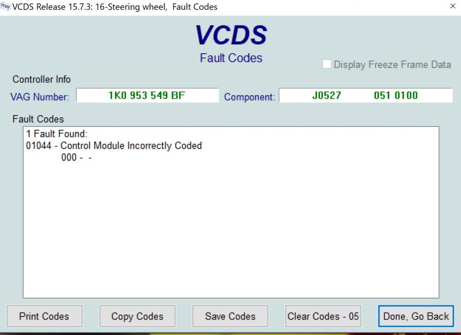

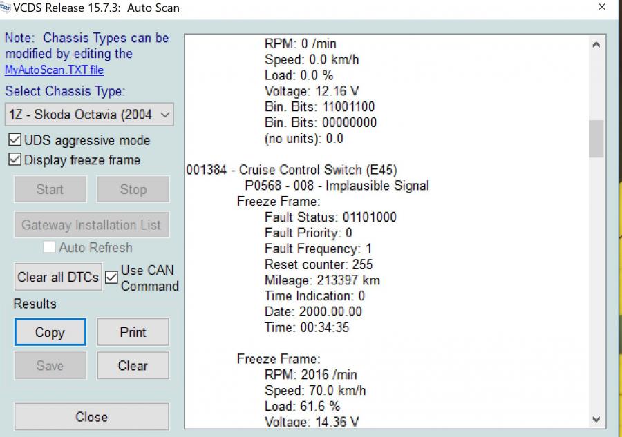

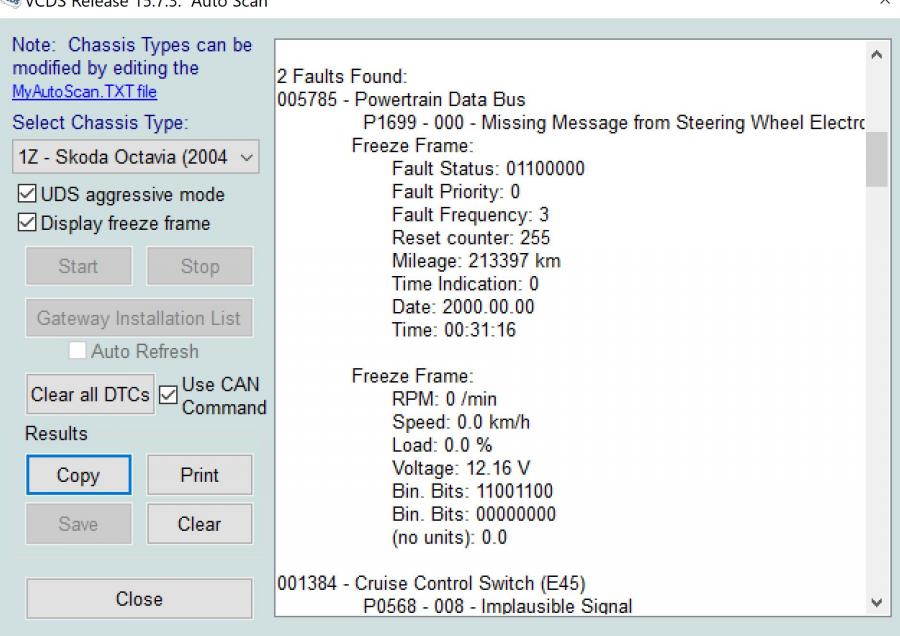

Salutare colegi! Am o octavia 2 an 2008 BXe fara maxi dot. Mi-am montat azi maneta tempomat, dar am niste erori. Maneta functioneaza, mi se aprinde becul... Cineva mi-a zis ca trebuie sa mai trag un fir...Multumesc frumos!
Capture3.thumb.JPG.ec4652140b3562789f82345b8e5d391e.JPGCapture1.thumb.JPG.a502c7e5a7ed34eacc1c4c2affdce497.JPGCapture.thumb.JPG.e2b65cacc0ba57590fafdaa0428bb56d.JPG.
Codeaza corect calculatorul coloana.
Poti sa-mi dai mai multe detalii? Acu nu-mi mai ia nicio comanda CB-ul...Multumesc frumos!
Am rezolvat! Multumesc frumos. Eu pusesem 000022 si din cauza aceasta nu-mi lua comanda pe cb si dupa un drum, am sters erorile si nu mi-a mai dat nicio eroare...
