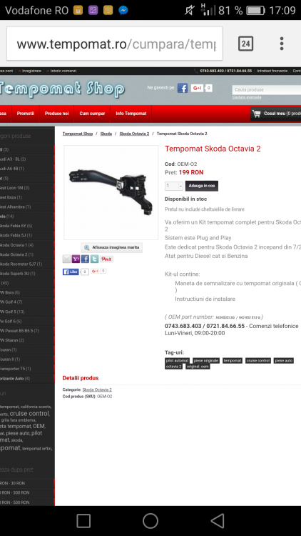

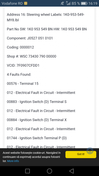

Salutare!As vrea sa montez si eu tempomat la masina..o skoda octavia 2 din 2008 /1.9tdi/cu maxidot.Am mai intrebat cu ceva ani in urma si Al bundy mi-a spus ca trebuie doar maneta.Am fost la reprezentanta in C-ta si mi-au zis ca nu se poate pune iar maneta costa 900lei.As dorii codul exact al piesei ca sa nu ma mai inbrobodeasca astia la reprezentanta.atasez si o scanare mai veche la adresa 16 si un cod de piesa daca e bun.
doar maneta iti trebuie. calculatorul este un midline si suporta pilot si CB
Ce este acest CB...si codul de piesa din poza e bun cu .......513G la sfarsit?
