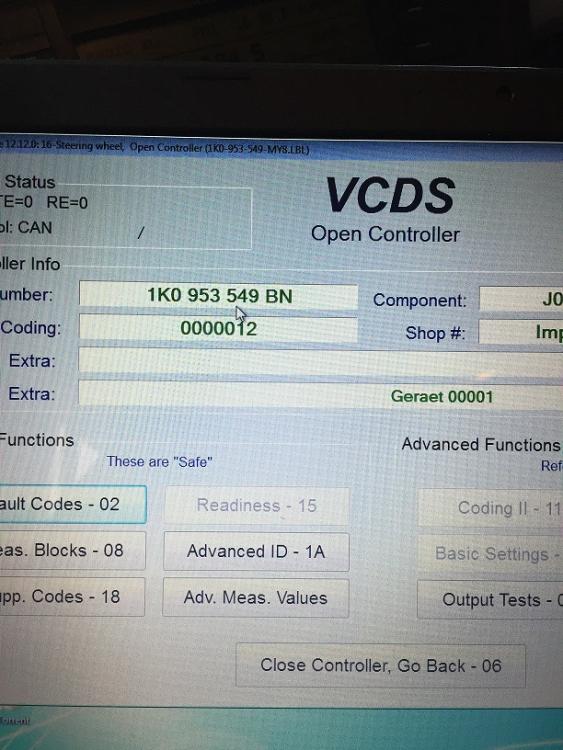

Salutare. Am o Octavia II din 2008 1.9 TDI BXE fara tempomat si as dori sa stiu cum pot face sa montez.
Am atasat o poza cu codul de la calculatorul de coloana de directie. Din cate am inteles nu ar trebui schimbat. Nu stiu sigur daca imi trebuie si ceva cabluri sau mufe sau daca pot schimba direct doar maneta, fara sa mai fac si altceva in afara bineinteles de codarea din VCDS.
Mai atasez un fisier din care inteleg ca nu as mai avea nevoie de cablaje sau alte mufe.

Montezi maneta,verifici firul alb/negru din pinul 13 coloana(ar trebui sa fie prezent),faci setarile si cam asta e.Ai indicatii corecte in pdf.Calculatorul coloana suporta ccs.

Alexu, nu are de ce sa verifice existenta firului - garantat la masina lui, este acolo - necesita doar montarea manetei pe masina si codarile aferente

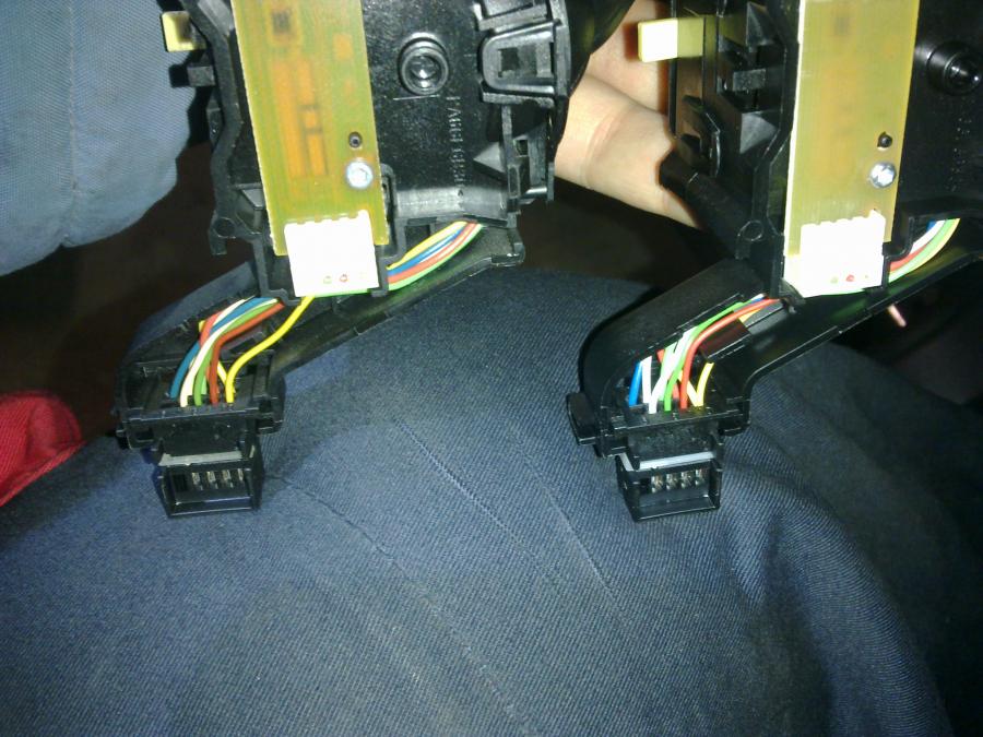

M-am uitat la maneta veche care o aveam înainte pe mașină, simplă, fără CC, ca să-mi dau seama despre ce fire ar putea fi vorba.DSC05347.JPG
E vorba despre firele care se văd în poză? În interiorul efectiv al manetei nu am văzut să aibă ceva electronică, doar părți mecanice, iar singurele fire sunt atașate la o placă de pe spatele manetei. Bănuiesc că la cea cu CC are mai multe fire, dar ca idee, acolo trebuie să verific?
firele care vin din levierul manetei la mufa acesteia - in poza nu apar, deoarece este maneta fara tempomat. Chiar aseara am reparat una.
Uite in poza, firele de care vb
Si vezi ca se intrerup exact unde lucraza maneta, dai partea din spate a manetei jos si tragi usor de fiecare fir.

   Codare: 0201000000010110
   Atelier: WSC 73430 031 00126
   Pachet ASAM: UHVNA A01009
   ROD: UHVNA_SK35.rod
   VCID: E2C0C47BF5DF3708D73
Nu a găsit coduri.
Sfârşit   -----------------------------------------------------------------
iti trebuie blocul cu ambele manete si asta in functie de ce dotari ai (comenzi pe volan sau nu, stergator spate sau nu )
Cauta 5k0953502N.E vb de grup manete..iar cea din dreapta are butoane ptr computerul de bord.
