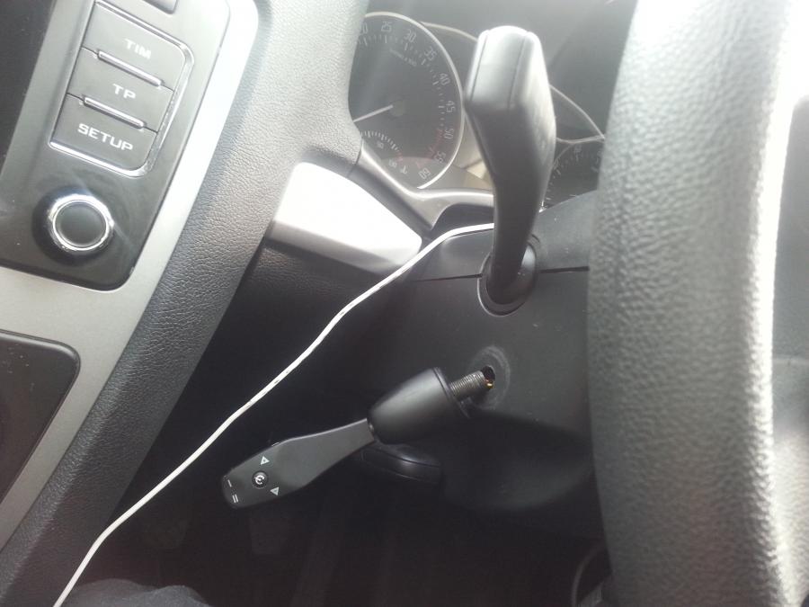

salut baieti! zilele trecute am achizitionat o skoda 23.01.2013, cand am achizitionat-o am vazut chestia din poza balanganind..pare fi o tentativa de cc. stiam ca se schimba ambele manete..dar ce cauta asta aici...pare a fi si cablata, cand apas pe ea se aude o piuitura scurta si atat, in rest este nefunctionala..
Asa este, eu sugerez montarea unei manate de origine, dar daca s-a cablat corespunzator poti folosi si aceea maneta.
P.S. va fi mai usor de descifrat cum s-a legat daca se verifica impulsurile care le da (cu o interfata).
Modificat de janos
pana la urma daca merge, nu e pacatul asa mare, diferenta de pret este semnificativa.
