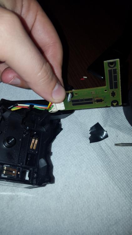

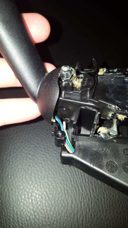

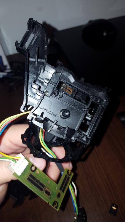

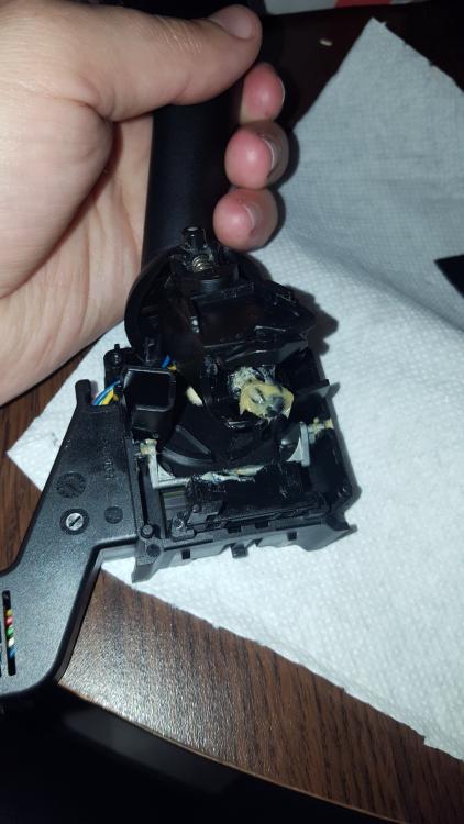

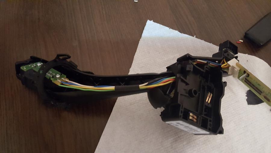

Am cumparat o maneta tempomat de la dezmembrari , am desfacut-o sa o ung putin si am vazut ca are un fir alb sectionat.
Oare asa vine maneta ?
E defecta. trebuie demontata si reparate firele.
Am refacut contactul, sper sa fie ok. Atasez cateva poze, poate acestea o sa ajute pe cineva.
Al Bundy, multumesc pentru sfaturi.
Ai gresit ca ai refacut firul si lipitura este tot in locul unde s-a rupt, acolo o sa se rupa din nou, corect este sa inlocuiesti tot firul, la placuta cu butoane il lipesti pe placuta iar dincolo , la mufa il lipesti la 1cm de mufa.

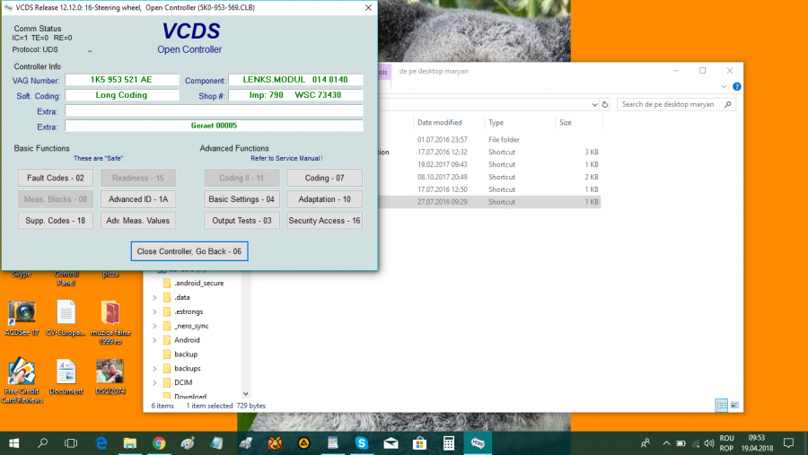

Va salut imi puteti spune daca merge CC pe calculatorul din imagine si un cod pt manete? Multumesc.
Ce cod are? Intra la advanced id si vezi codul lui..e ceva gen 5k0953569..
suporta. Codurile manetelor sunt mai sus
5k0953502N - cu CC si BC
5k0953502M - cu CC fara BC
in general da, verifica dupa codul OEM , la vanzator
doar codare cu VCDS-ul, in cazul tau
