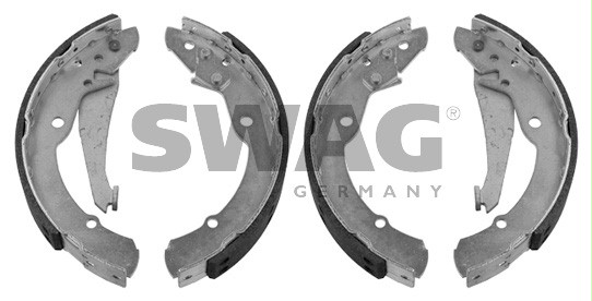

Pe saboti... Pagid PA 557
O sa verific, probabil eram obosit.... :icon_redface:
Codul de original al sabotilor este 1J0 698 525 B Set saboti frana cu garnituri 230X32,codul de Pagid echivalenta lui este H8985.Eu de cand am vazut sabotii tai am stiut ca nu o sa mearga pt ca sunt prea butuncanosi,dar am vrut sa ma conving.Cam asa trebuie sa arate sabotii de pe masina ta:
post-64586-0-31846000-1334315628_thumb.j
Ok, multumesc frumos pentru timpul acordat... Ideea e ca ai am de la un unchi da nu mai stia exact daca is de pe un Opel sau un Volkswagen...
Multam de coduri :icon_cheesygrin:
