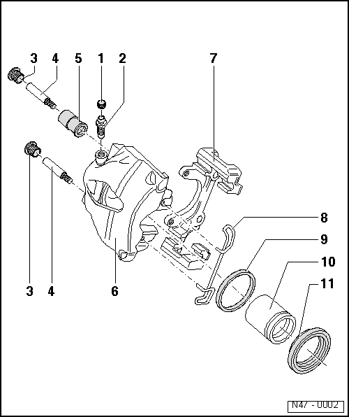

Dupa cum mi-a explicat mecanicul,cred ca e cel din stg, ala subtire de la 11.
culisa aia de etrier nu costa multi bani si e mai sigur daca o schimbi.

cam tarziu raspunsul meu dar....
si etrierii fata au culise doar ca sunt diferite fata de cele spate, coduri diferite.
se desfac tot prin spatele etrierului cu imbus de 7 sau torx 45
piesa 4 din poza
post-66542-0-83461500-1395746239_thumb.p
Iti multumesc foarte mult,schema de mai sus ma ajuta sa identific piesele,dar un cod pt. kit reparatie culise etrier fata ar fi excelent,spre exemplu codul de mai sus este pentru kit culise etrier spate si m-a ajutat foarte mult.M-am prezentat la primul service am dat codul acela si imediat mi-au adus kit-ul,dar pt. fata nu a putut nimeni sa ma ajute,trebuie sa existe un cod si pt. cele din fata.Multumesc.
