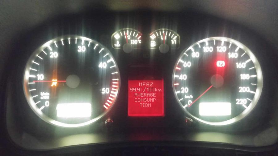

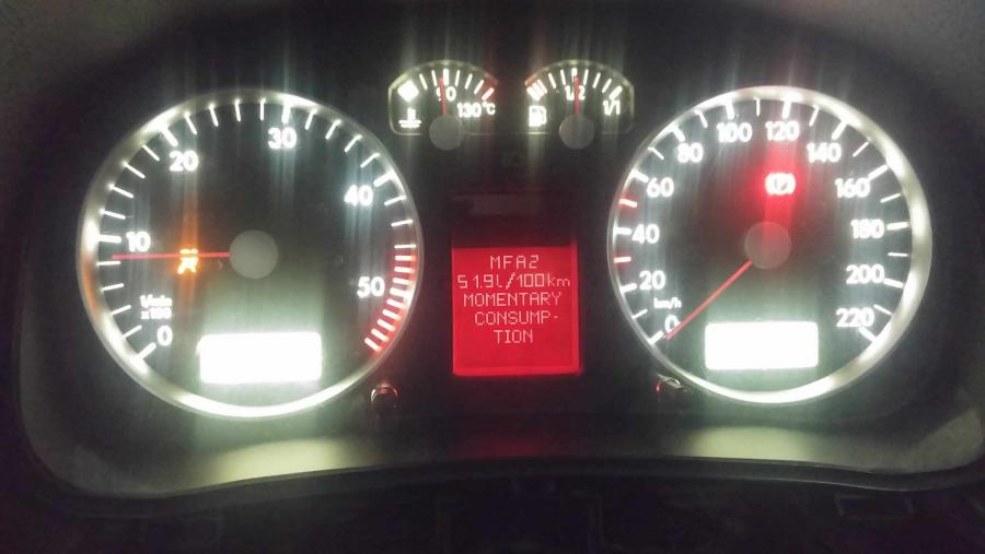

Salut. Am o problema, am montat azi ceasurile astea cod 1j0 919 991 B pe golful meu ALH din '99. Toate merg perfect mai putin consumul. Il resetez, pleaca de la 15l/100km si intr-un minut maxim urca la 99.9 si ramane acolo. Consumul instantaneu ramane in jur de 50l/100km. Inainte am avut immo 3 minidot si functionau bine.
cred ca mai ai nevoie de tras un fir de la ecu, din ce-mi aduc aminte.
La anul lui, trebuie tras firul de consum - pana in ECU sau pana in mufa intermediara, la unele - trebuie vazut pana unde este tras, daca este tras
L.E - daca ai avut immo 3 si totul era ok, de ce le-ai montat pe acestea ??? ca nu te ajuta cu nimic....din contra, functii mai putine
Am cautat neaparat NON CAN, minidotul aratand consumul bine, am crezut ca este problema ceva de codare, macar acum stiu ce este de facut.
nu, nu este de codare
Imi poti spune te rog in care mufa sa caut sa vad daca este tras fir, sau ce pin este din ECU? Am tot cautat si nu gasesc nimic.
mufa intermediara T10 - portocalie - pin 2 sau la ECU, pin 18
