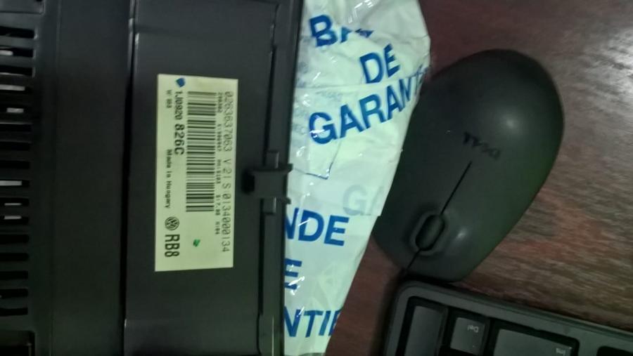

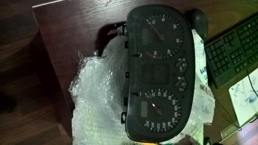

Am cumparat ceasurile cu codul 1J0920 826C, le-am imperecheat cu ECU si am rescris si cheia. Dar am problema respectiva, ca nu functioneaza toate indicatoarele din bord. Acestea sunt pozele cu bordul.
E clar că e problema pe traseu până la cluster, mai ales că ai avut scurt și ți-a prăjit pe acolo .
  On 19.10.2017 at 7:38, T.D.I a scris:
Expand
e de acolo, daca nu functioneaza toate. Celelalte sunt bune.....:):P E cea mai exacta descriere....hihihi.
Scrie exact ce merge, ce nu.... ca sa te putem ajuta.
Banuiesc ca ai un scurt pe linia de masa care pleaca catre senzori, de obicei se intampla prin compartimentul motor - trebuie identificat, remediat, ca sa nu imi mai strice si alte ceasuri
Deci nu are rost sa cumpar alte ceasuri? Pentru ca electricianul la care am dus masina mi-a spus ca nu sunt bune ceasurile astea, ca trebuie unele sa fie VDO si cu codul ala 826C sau 826CX. Pe astea care le-am luat nu imi indica temperatura, combustibilul, nu se aprinde becul de la proiectoare si semnalizarea dreapta. Cel putin astea le-am vazut deocamdata ca nu functioneaza.
Modificat de T.D.I
nu.....merg si acestea, sunt ok
La modelul asta mai trebuie incarcat acel soft de diesel de care zicea aditzu?
nu - ca vad ca e de diesel
p.s - bec/martor proiectoare, nu ai pe ceas, la modelul tau - numai pt lampa ceata spate
