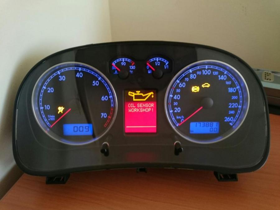

A mai brickuit cineva ceasurile?  Se mai pot vindeca?
Am primit un ceas care, la punerea contactului, acele de la temperatura si combustibil se dau aiurea peste cap. Nu sunt recunoscute de VCDS si nu pot recoda CAN-ul.
Orice soft as puen prin OBD2 + KKL 409 nu le vindeca. Ce solutii as mai avea?
despre ce ceasuri vorbim ? cod piesa, fabricant, etc
Ceas Maxidot Uk Diesel  VDO 1j0 920 946 C
Ah.. scuze. Am uitat.
da jos eepromul si scrie-l pe programator, dupa care vezi daca merge
Ok. Pot folosi acelasi fisier ? Sau trebuie un fisier special?
Indiferent de ce eeprom incarc pe OBD2 cand citesc tot pe OBD2 el imi da FF FF FF. Acum eu am facut rost de un eeprom de pe un 1j0 920 946 C si acela trebuie sa il incarc cu un programator daca am ineles bine. Am citit ceva cu eeprom criptat si decriptat, are vreo relevanta cu problema mea?
Ok, am CARPROG cu clestisori din aceea care ii pui pe cip, ar merge asa? sau trebuei dat jos de tot cipul pentru a fi rescris si apoi relipit?
incearca si vezi daca merge
