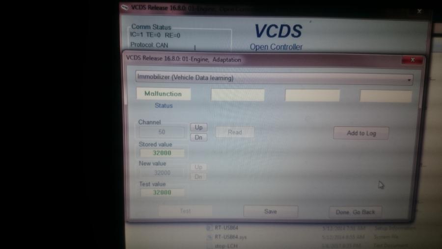

Salut. Dupa ce mi-au fost schimbate ceasurile la masina am ramas cu eroarea asta. Una din chei s-a desincronizat singura la scurt timp iar acum nu reusesc sa o mai sincronizez. Imi cere un cod din 7 cifre. A mai intalnit careva problema? Se poate rezolva?DSC_0127.thumb.JPG.5e5834aa5b2e23b9b100fa328e1eae6e.JPG
Modificat de ddxdx

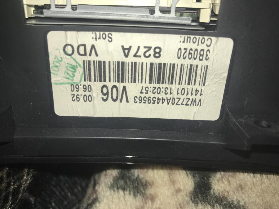

Salut , am montat de curand ceasuri de passat b5,5 pe golful meu 4 1,9 tdi , iar cel la care am fost sa imi scrie cheia a zis ca nu mi.a gasit un soft al ceasurilor care sa se potriveasca pe golf cu ceasuri de passat , daca se poate sa ini trimita cineva un soft care sa fie coompatibil cu ceasurile mele si cu masina bineinteles ? .
F l o r i n
1. posteaza codul exact, al ceasurilor de Passat
2. da, te vom ajuta - din pacate cel care le-a montat, nu a stiut cum se rezolva problema, exista soft de ceasuri de Golf4/Bora, care merge pe aceste folii.
Ionvasile15
cel care mi.a pus softul a zis ca a pus unul de benzina si a modificat ceva valori sa mearga bine turometrul , dar consumul de pe bc arata numai 8-9 si masina consuma 6 .
F l o r i n
da, nu avea de ce sa iti puna de benzina modificat.
se pune direct de diesel, etc - te rog sa imi dai codul ceasurilor de Passat -

este buna poza asta ?

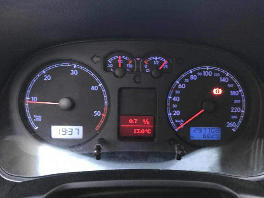

Salut, am un golf4 axr, si de mai mult timp, dimineata dupa ce merg si se incalzeste motorul, sau daca bate soarele pe masina nu-mi mai afiseaza nimic, adica imi dispare scrisul de pe afisajul de bord si scade si luminozitatea.In rest ceasurile de bord (vitezometrul , turometrul..sunt k).
Dupa ce se raceste motorul, sau daca masina nu sta in soare, reapare din nou afisajul si dupa ce pornesc la drum se repeta istoria.
Ce pot sa fac in cazul asta?
schimba ceasurile.
