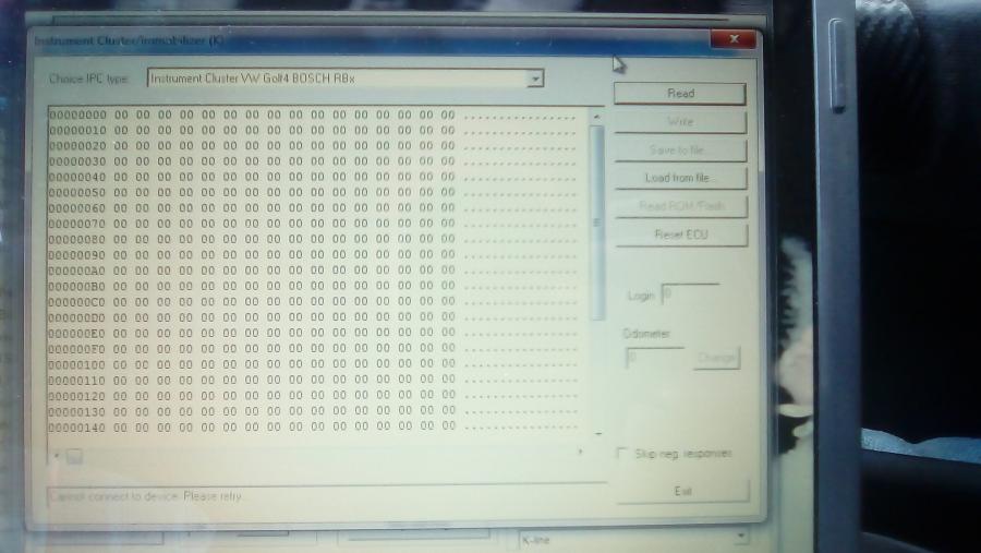

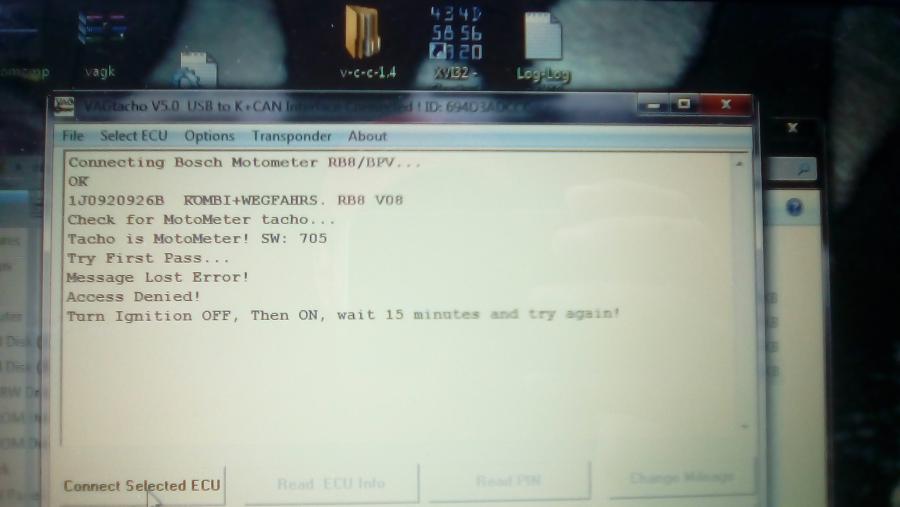

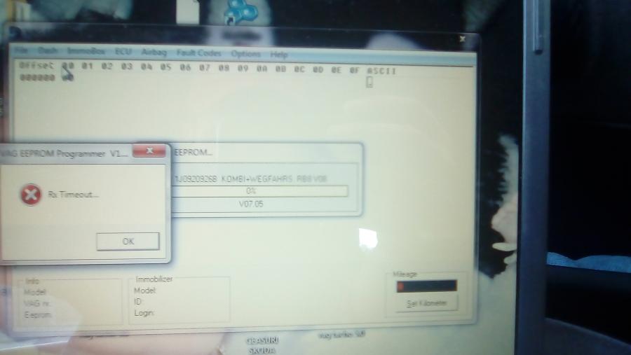

Salut am o problema ceasurile de bord rb8 v08. Cu ce interfata si software citesc dump-ul ?
Am vag tacho 5.0 vag commander 5.5 si interfata albastra deaia pt vag com
Nu merge cu nimic imi da eroare de conectare la ic
Atasez poze
Vag tacho
Vag commander
Interfata albastra
Cel care mi-a citit pinul la ceasuri inainte sa le pun pe masina nu avea o interfata ca abrites avea una usb-obd ca vcds
Cred ca ma duc pana la el sa imi citeasca epromul sa vad ce interfata foloseste
23 hours ago, catalinosera said:
cine ma poate ajuta din nou cu bin-ul asta...nu-mi arata temperatura exterioara.sper sa nu fiu off topic dar de nu arata pictograma de la tempomat in bord?imi functioneaza perfect dar nu-mi apare martorul in bord
3B0920849A KOMBI+WEGFAHRSP VDO V04.BIN
din pacate nu va aprinde martorul, deoarece masina ta este un B5 si ECU acestuia nu stie sa comande martorul din ceas
Atasez poze
Vag tacho
Vag commander
Interfata albastra
din pacate, folosind niste clone, nu iti putem spune de ce nu functioneaza corect. In mod normal, trebuia sa functioneze
