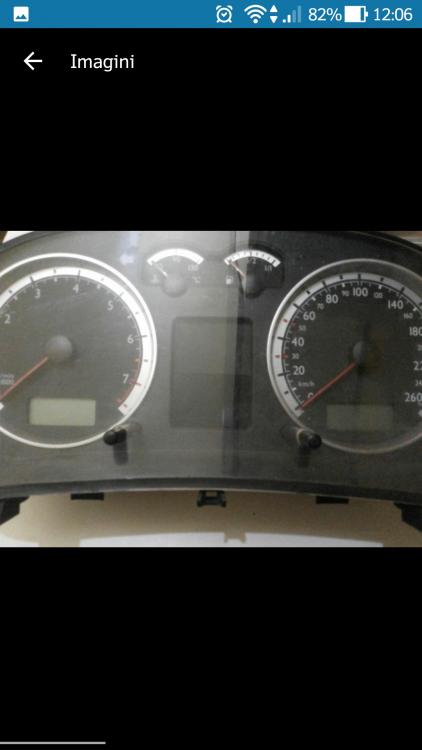

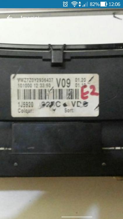

Salut. Vreau sa cumpar niste ceasuri pentru golful meu care nu are afisaj. Cineva mi le ofera pe acestea 1j5 920 826 C si nu stiu daca sunt bune sau nu.
Modificat de PopiAdrian
Pune si codul ceasurilor pe care le ai acum pe masina. Vezi pe youtube cum poti scoate clusterul din bord.
codul este ok - compatibil cu masina din semnatura
