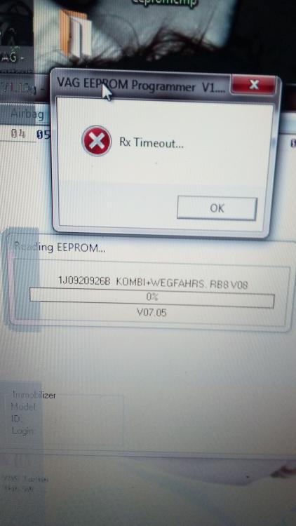

Connecting Bosch Motometer RB8/BPV...
OK
1J0920926B  KOMBI+WEGFAHRS. RB8 V08
Check for MotoMeter tacho...
Tacho is MotoMeter! SW: 705
Try First Pass...
Message Lost Error!
Access Denied!
Turn Ignition OFF, Then ON, wait 15 minutes and try again!

pt modelele rbx si motometer trebuuie sa citesti un cod de acces  inainte.Nu toate softurile stiu de treaba asta, unele incearca combinatia 0-FFFF. Incearca cu vageep si o interfata kkl-usb.
Am incercat cu vageep si un kkl-usb si incearca sa se conecteze si zice rx timeout sau ecu not found
Alte idei ? Cu vag commander 5.5 ar merge? De fapt ar trebuii sa mearga?

cu vag eep si kkl -usb, da get acces code. Abia dupa asta, poti citii bin-ul
Merge get acces code l-a salvat dar tot nu citeste eeprom
Rx timeout
Modificat de morturip2010
ai incercat si pe alte ceasuri ? daca tot asa face, poate este de la interfata, etc.

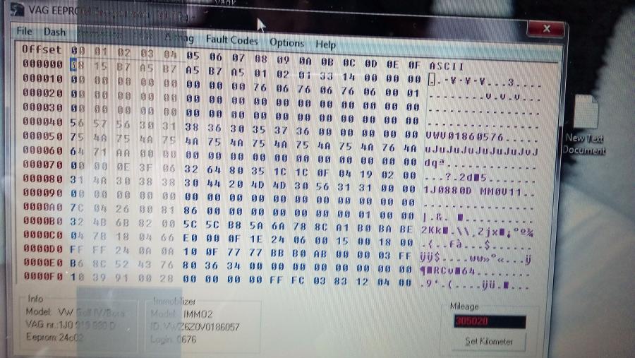

Pe casurile vechi MMO merge vag tacho dar o sa incerc si asta
Pe ceasurile vechi merge am putut sa citesc bin-ul
Alte idei?
Poate fi ceva de la ceasuri?
Asta e poza cu ceasurile vechi
cele vechi erau immo 2, astea noi immo 3. Poate sa fie si ceva de la ceasuri.... dar ma indoiesc

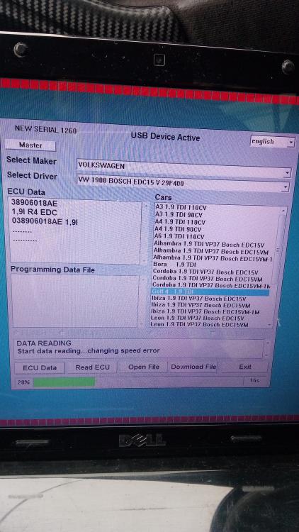

Si mai e o chestie nu pot sa citesc nici dump-ul la ecu prin interfata galletto 1260  vezi poza cu eroarea
la anul tau de fabricatie, nu e un lucru anormal.....
Pai ce la astea din 98 nu se poate citi ecu sa il remapezi?
nu - nu se poate pe OBD - se desface ecu, se citeste memoria, se inlocuieste cu una noua care permite rescrierea ei, se rescrie.
