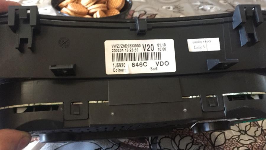

Am achiziționat niște ceasuri de bord vdo cod 1j5920846c. Pe mașina mea golf4 tdi din 2000 nu am BC. Maneta de la ștergătoare o am, dar nu știu ce cabluri de conexiune mai sunt necesare. Ce adaptari trebuie să fac?  Pot face adaptările cu o interfață Delphi ? Vă mulțumesc pentru ajutor. Am climatronic pe mașină și senzor la vasul de lichid parbriz. Casetofonul nu e original.

1. trebuie citit codul PIN, pentru a face adaptarea si scrierea cipurilor de la chei - plus citit eeprom, pentru a actualiza km. SIgur, astea nu le poti face cu Delphi.
2. Dupa ce ai pin-ul, cred ca poti face restul procedurii cu Delphi - am si eu, dar nu am incercat - e mai comod cu VCDS-ul
3. Maneta ----------------------- mufa verde ceasuri
      1 --------------------------------------24
      2---------------------------------------23
      3----- la masa
      4 --------------------------------------25
mai departe - legat de proceduri, interfete care te ajuta, etc - te rog, citeste posturile de pe forum -  te inteleg, sunt multe, e de citit...dar si noi am scris despre asta de sute de ori.....
