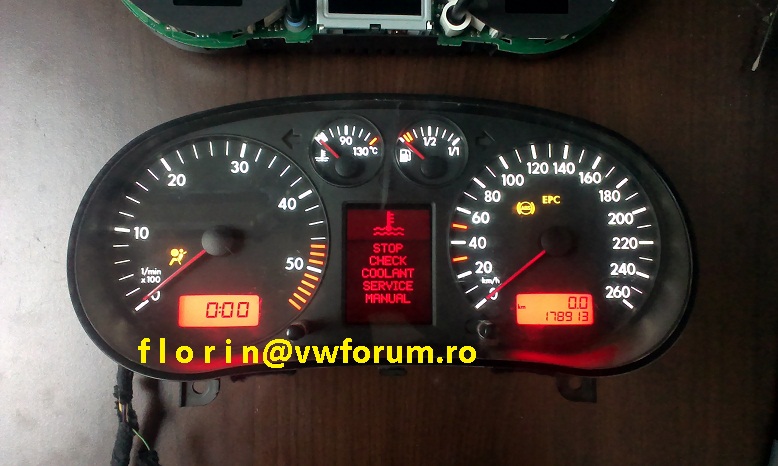

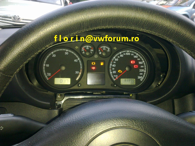

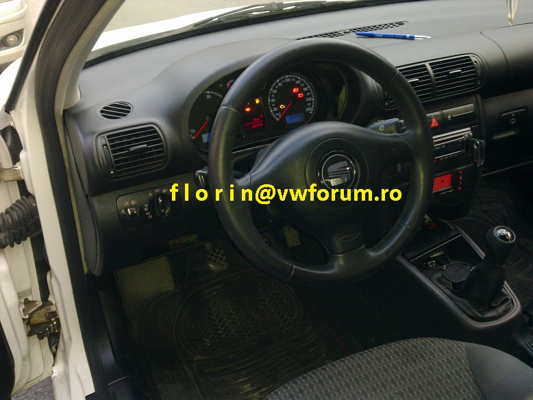

cam asa arata cele de VW pe Seat - se pot face si cu alb, etc......

Mulțumesc de ajutor. Le voi lua până la urmă pe cele de UK, daca tot se pot adapta .
