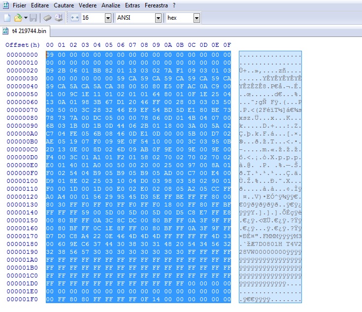

trebuie modificat soft-ul la ceasuri, alfel nu merge. Se citeste eepromul, se modifica, se rescrie.
Buna ziua, ma poate ajuta si pe mine cineva sa modificam un dump t4  1.9 tdi 7d0 920 801h ca sa fie acele luminate, nu pot sa atashez dum dar am facut un print sceen , multumesc anticipat
post-108353-0-11013000-1421922467_thumb.
Modificat de cristi_ony
ataseaza dump-ul nu pozele. Cel mult, la ceasurile astea sa mearga iluminarea la intreg ceasul pe contact, numai limbile/afisajele - nu prea cred
nu pot sa atashez dump zice ca nu e buna extensia .rar, cred ca de la internet ca am wireles si cand nu merge netu bine asa imi face si nu ma lasa sa pun nimic pe net

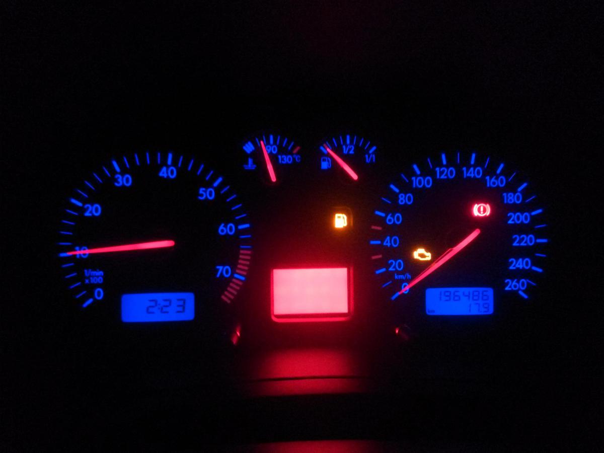

Salutare. Detin un Golf 4 1.6 16v din 2001 motor Azd si de 2 zile intampin o problema. Am pornit motorul si am observat ca nu-mi mai functioneaza computerul de bord, era e rosu si atat. A mai patit cineva la fel? Care ar fi rezolvarea?
post-147908-0-14923500-1423241078_thumb.
Modificat de Lucian91

Doar clusterul trebuie schimbat, dar trebuie facute niste adaptari, software si hardware.
atentie - daca iti montezi maxidot immo 3, nu o sa iti arate usi deschise, la masina ta.
daca este de Golf 4, o sa iti arate usa soferului - si o sa mearga buzzerul de lumini aprinse - daca iti merge si switch-ul din yala. Daca e de Passat, trebuie modificate hardware ceasurile, ca sa iti arate/mearga buzzerul.
